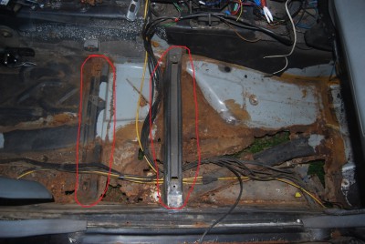

Witam przymierzam siê do remontu pod³ogi w moim MB W124 której praktycznie nie ma mam kilka pytañ.
1. Czy wzmocnienia foteli mogê wyci±æ i zregenerowaæ na stole (czy samochód mi siê nie za³amie czy co¶)
2. Jakiej grubo¶ci blacha jest najlepsza na pod³ogê (jaka by³a oryginalnie)
3. Czy spawy mogê pocynowaæ spawy (czy jest to zabezpieczenie antykorozyjne) na wszystko pójdzie podk³ad epoksydowy.
wzmocnienia zaznaczone na czerwono

Cze¶æ!Wzmocnienia pod fotele mo¿esz wyci±æ i podobariaæ z nowej blachy,zmierz grubo¶æ tych wzmocnieñ,auto sie nie z³amie ,mo¿esz wycinaæ pod³oge,uwa¿aj na przewody paliwowe i hamulcowe. :spoko: U¿yj blachy 0.8mm albo 1mm,najlepiej takiej grubo¶ci jaka jest w orginale,co do cynowania spawów to bedzie 1liga :spoko: Na to wszystko epoksyd to bêdzie super!Te przet³oczenia na podlodze to bedzie ciê¿ko zrobiæ chyba ¿e posiadasz odpowiedni sprzêt,w tym myslê,¿e pomog³by Tobie najlepiej Homer S.

Osobi¶cie pomimo posiadanego sprzêtu do przet³aczania blachy nie chcia³ bym samodzielnie odtwarzaæ ww pod³ogi . Po odwierceniu poprzeczek (zaznaczone na zdjêciu) nale¿y wykonaæ wzornik pod³ogi np. z tektury z uwzglêdnieniem za³amañ i przet³oczeñ wzmacniaj±cych oraz miejsc gdzie by³y poprzeczki . Czas wykonania takiej operacji (panela) to 1 dzieñ a odwiercenie pod³ogi z ,,dawcy,, i wstawienie w miejsce tej dziury to max.3 godziny . Tak to ja widzê :tak:
