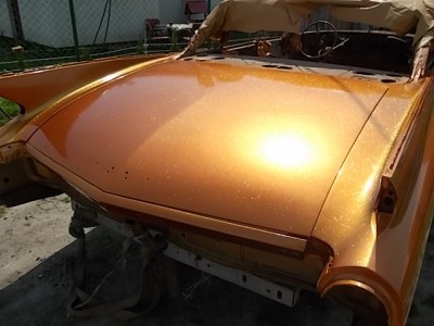

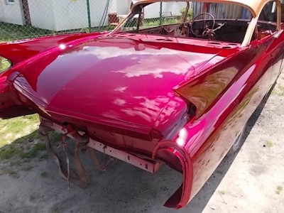

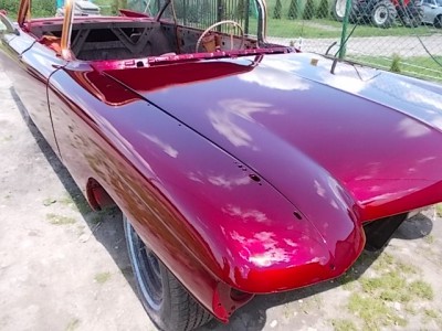

zeby nie bylo ze sie nie pochwalilem :)
Plik ¶ci±gniêto 17168 raz(y) 130.81 KB
i kandy
Plik ¶ci±gniêto 18583 raz(y) 130.49 KB
w zlotym brokacie
Plik ¶ci±gniêto 15104 raz(y) 135.34 KB

Cudo :!: Jak d³ugo go robi³e¶ i co to za kolor :?:

hehe troche sie nastal ^^ brandywine kandy na zlotym brokacie,z tym ze aparat nie wychwyca brokatu ktory daje 80% efektu :D bo osraaac sie idzie na zywca,ze 100m swieci jak bombka na choince ;)

wez jakos zakryj to zdjecie bo ktos moze orgazmu dostac:DDDDDpiekne cudenko-ile zeszlo klasc ??

caly dzien malowania,co godzine warstwa a pod 10 podchodzi ^^

Widzia³em juz wcze¶niej ta robotê ale jeszcze raz musze pochwaliæ Damiana :)
Wysz³o super a skoro uda³o Ci siê nie zrobiæ zadnej chmurki to oznacza, ¿e:
1. DObry z Ciebie painter
2. Kandy wcale nie jest takie trudne :)
Z reszt± niedawno jeden z kolegów testowa³ transparenty innych firm i powiedzia³, ze jak kandy to tlyko z HOK bêdzie bra³ - bo te chocia¿ nak³adaj± sie jak powinny.

W sumie racja to co napisa³ kosior, za ma³o foty z boku , mory i tym podobnych. :blee:
Nawet chmurek nie widaæ hehe na tych fotach ^^
Fajny Zetor ^^ ^^ NA 4 BUTYYY ^^ ^^

unek83, jak to chmurek nie widac? slonecznie bylo ale chmurki sie odbijaj± :) a co do mory to sam robiles wiec wiesz ze takie auta sie robi na gladko,foty ktore wstawilem to 2h po skonczeniu malowania byly zrobione,jeszcze dach i wneki+calosc lakierem jeszcze raz zeby uzyskac zayebist± g³ebie. poki co jest kandy+2warstwy lakieru na fotkach.skoncze to zrobie cos lepszego,ale mozesz mi zaufac ze chmurki na lakierze nie zobaczysz :P po 3 warstwach a dawalem ich ze 6-7 zadnej nie bylo :) az do chinka Artura zadz jakie to wszystko proste i przyjemne jak sie skuma jak to k³a¶æ ;) grunt to cierpliwosc,czas i troche zdolnosci manualnych ;)
