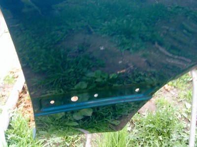

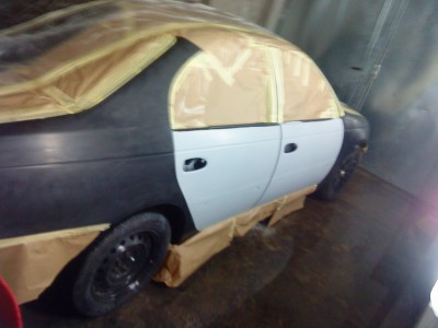

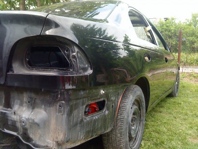

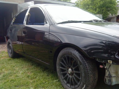

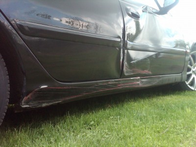

Krótko i na temat bêdzie :D
materia³y:
reaktywny: Novol
epoxyd: Novol
podk³ad : Novol
baza: Kapci
Klar: Novol Novakryl 580
zmywacz silikonu: Novol
rozcieñczalniki : Top Color
pistolet: airgunsa az3 hte2
Dziêkuje Gugunowi, Lackdoctorowi, Robert³ódz, za opisywanie wszystkiego czego w mojej wiedzy brakowa³o, i tak po tych paru-nastu miesi±cach tak to wychodzi :) :spoko:
pozdrawiam :cool:
Plik ¶ci±gniêto 77 raz(y) 689.76 KB
Plik ¶ci±gniêto 95 raz(y) 887.01 KB
Plik ¶ci±gniêto 156 raz(y) 695.9 KB
Plik ¶ci±gniêto 77 raz(y) 809.07 KB
Plik ¶ci±gniêto 143 raz(y) 898.24 KB
Sw.Piotrek
Wys³any: 2013-06-12, 23:59
0
UP DOWN
Pomóg³: 2 razy
Posty: 636
Sk±d: £ód¼

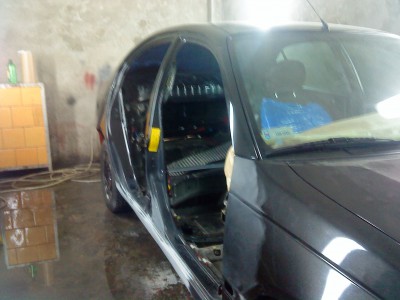

Któr± metod± wyklepa³e¶ próg :?:
Na jakim ci¶nieniu na trysn±³e¶ lakier bezbarwny :?:
Jak wysz³o tobie cieniowanie na tylnym s³upku :?:
_________________
http://niezalezna.pl/
Dumel19
Wys³any: 2013-06-13, 00:08
0
UP DOWN
Pomóg³: 5 razy
Posty: 397
Sk±d: LKR
Sw.Piotrek napisa³/a:
przyspawywa³em migiem podk³adki co 4-5cm tak aby ci±gn±c równocze¶nie idelnie wychodzi³, i wyszed³ prawie idealnie, oprócz tego wzmocnienia pod drzwiami kierowcy, tam musia³em deczko grubiej podszpachlowaæ zeby igie³ka by³a, oprócz tego wysz³a igie³ka :spoko:

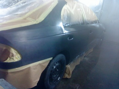

3 atm z hakiem, bez rozpuchu, mam ju¿ "nawiew i wyci±g" :D wiêc nawet jak sie zapy³ robi to wentylatorki nad±¿aj± wymieniaæ, temp jakie¶ 30 stopni podczas aplikacji ;)
jestem aktualnie w szkole bo jak wiadomo nied³ugo wakacje i zdjecia póki co nie zrobiê bo auto juz odjecha³o, ale nie widaæ przejscia, do samej "kieszeni" zmatowione p1500 a za kieszeni± 2000, miêdzy s³upiek a kieszeni± psikn±³em rozpuchem do cieniowania o którym zapomnia³em napisaæ i rozpuch THIN równie¿ z NOVOLa zapomnia³em numeru :spoko:
chocia¿ klient nie widzi przejscia to kto¶ z forum na bank by pozna³ gdzie jest cieniowane :D

Kolego Dumel19, nie odbierz mojego postu jako z³o¶liwo¶æ ale jak ma siê kolor podk³adu na tej toyocie do tego co pisa³e¶ w temacie wyblakniêtego kolory w hondzie civic :?:
Poza tym ze zdjêæ wygl±da ok :spoko:

grzechoo2008 napisa³/a:
no w³asnie, do malowania by³y tu drzwi i próg, podk³ad pod baza by³ ciemniejszy( na oryginalnych) ni¿ tu ,ten który zastosowa³em, a ze to dla kolegi i mia³o wyj¶æ jak Najlepiej to da³em jasniejszy podk³ad i pomalowany zosta³ ca³y bok z cieniowanie ma b³otniki :)
w tamtej hondzie kto¶ nie przykry³ ca³ego podk³adu baza... z tego te prze¶wity, ale czêsto jest tak zê t³o robi du¿± robote jesli chodzi od odcieñ zw³aszcza czerwonego albo ¿ó³tego, z czerwonego wiem na w³asnej skórze, a ¿ó³ty widzia³em jak w zak³adzie obok mnie robili ;)

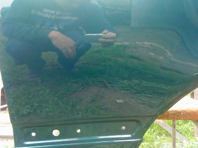

Te zdjêcia na których niczego nie widaæ to specjalnie ¿eby nie by³o nic widaæ ?

pawel1108, co takiego chcesz zobaczyæ??

specjalnie dla Paw³a ;) niech ma niech liczy wtracenia bo chyba o to mu chodzi³o ^^
innych zdjeci nie ma Pawle :)

A w jakim celu wrzuci³e¶ zdjêcia ?
Wydawa³o mi siê ¿eby pokazaæ swoj± pracê, a tu dup.a nic nie widaæ :nie: :nie:
Ani Ciê pochwaliæ, ani poprawiæ :/

pawel1108 napisa³/a:
wiem ,przepraszam, ale z bliska nie ma nic innego jak tylko mo¿na dostrzec ewentualne syfki :D jakbym cos bardzo zepsu³ to bym sie nie chwali³ ;)
wiem ze mistrzostwo ¶wiata to nie jest, ale sza³u nie robi a i na wie¶ bedzie ^^

Dumel19, ale po polerce to nawet najgorsza robota wygl±da nie najgorzej wiêc trzeba by³o wstawiæ foty przed poler±. ;)
Dumel19
Wys³any: 2013-06-14, 08:35
0
UP DOWN
Pomóg³: 5 razy
Posty: 397
Sk±d: LKR
ba³em sie :D ^^

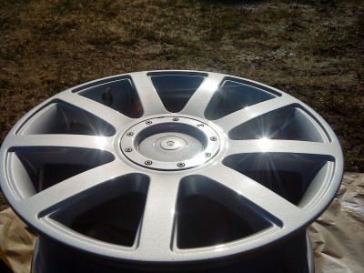

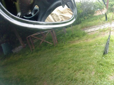

Dumel19
Wys³any: 2013-06-14, 08:41
0
UP DOWN
Pomóg³: 5 razy
Posty: 397
Sk±d: LKR

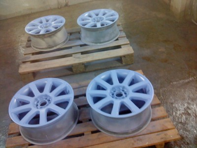

a co mi tam :D tu kawa³ek b³otniczka z merca c klasy , od listwy w dó³ wspawany bo zgni³, uda³o sie pomalowaæ bez polereczki :spoko:
i felgi bez polerki, by³y w op³akanym stanie jak przywióz³ je klient ;)

Dumel19 napisa³/a:
Dumel19 napisa³/a:
Mam tylko jedn± propozycjê.... ;)
Proponujê zakup jednego podk³adu w dwóch kolorach :tak: (bia³y i czarny) :tak:
Dziêki temu bêdziesz móg³ uzyskaæ zalecany VS podk³adu pod dany kolor :tak:
I zawsze sprawdzaj jaki VS podk³adu zaleca producent lakieru którym masz lakierowaæ :tak:
A i jeszcze jedna wa¿na rzecz...... :tak:
Pamiêtaj aby zawsze (przy dorabianiu koloru - tutaj podk³adu ;) ) - "jasny kolor ¶ciemniaæ" a nie odwrotnie :tak:
Najlepsze s± te które wystêpuj± w min. 3 kolorach (bia³y ,szary ,czarny) :tak:
np. Novol Protect 300 ,310 .... ;) czy mo¿e 330 ;)
Dumel19
Wys³any: 2013-06-15, 11:43
0
UP DOWN
Pomóg³: 5 razy
Posty: 397
Sk±d: LKR
dziêki Robertlodz09, nie wiedzia³em ¿e producenci bazy zalecaj± kolory podk³adów :sciana:
a o tych dwóch kolorach zeby mieszaæ bia³y z czarnym te¿ nie pomy¶la³em :sciana:
Dziêki za rady, ci±gle siê ucze :spoko:
