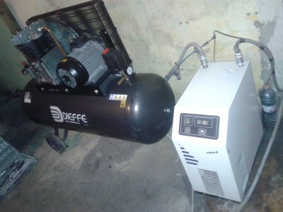

Sprzedam Ci mój.
fiac dieffe 3kW 200 litrow baniak 2 stopnie sprêzania 350 l/min wydajno¶ci rzeczywistej.
Stan jak fabryczny - nówka szt.

jakto wogóle wygl±da :D

Chodzi mi jaki to jest kompresor bo wklei³em to w google i nic nie wyskoczy³o :D

Daj tel na pw to ci puszcze mmsa...

Lack wklej tu fote :tak:

To tutaj podaj fotkê ;p
Zreszt± napisa³em do cb na gg :D

Fiac dieffe.
200 litrow baniak
350 l/min realna wydajno¶æ
3kW silnik
1200 obr/min kreci sprê¿arka.
Mo¿e do 1400, ale to inny silnik i wtedy wydajno¶æ odpowiednio wy¿sza,,, o 1/6
wtedy przy silniku 4kW otrzymuje sie 410 l/min.... zgodnie z info od serwisu
Te pompy pracuja z silnikami 3 i 4kW
Plik ¶ci±gniêto 1216 raz(y) 1.16 MB
