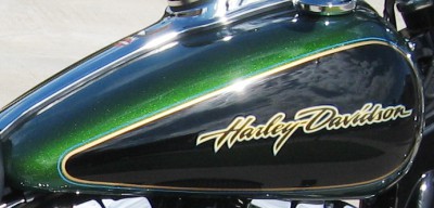

Wys³any: 2013-06-04, 11:28   kto moze umieszac taki lakier
0
UP DOWN
Posty: 42
Witam poszukuje mieszalnika ktory jest w stanie wymieszac lakier o Nazwie DRAGONFLY GREEN PEARL jest to lakier na Harleya D. model Heritage rocznik 2006 szukalem juz w kilku systemach Dupont RM Spies Hecker Glasurit niestety nie maja

Tak jak w PW napisa³em. Lakier wygl±da identycznie jak Organic Green Kandy po³o¿ony na grafitowej bazie albo posredniej pomiêdzy grafitem a srebrem. Dok³adnie nie okre¶lê patrz±c na fotkê :)
Ale jest to ewidentnie transparent na metaliku ;)
Tu HOK po³o¿ony na graficie. Oczywi¶cie na fotce nic madrego nie widaæ bo nie ma do¶wietlenia, które powodalo by refleksy i brokacenie siê metaliku spod Kandy
K³ad±c na ja¶niejszej bazie osiagamy ja¶niejszy odcieñ.
Bak tego HD cykniêty jest w pe³nym sloñcu wiec cie¿ko mi okre¶liæ na jakiej bazie to moze le¿eæ. Napewno nie na srebrnej.
Z mieszalnika nic nie uskroba³e¶ bo mieszalniki to sie nadaj± ;) Nawet jak fajny kolorek umieszaj± to nigdy nie bêdzie tego efektu jaki gwarantuj± lakiery customowe :)

Chino napisa³/a:
[Bak tego HD cykniêty jest w pe³nym sloñcu wiec cie¿ko mi okre¶liæ na jakiej bazie to moze le¿eæ. Napewno nie na srebrnej.
Hmm... na pewno ? ;) Raczej Grafika na KANDY. Przewa¿nie na HD le¿y HOK :)
Za³amanie ¶wiat³a w kandy spowoduje takie z³udzenie, ¿e to nie srebro.. tylko co¶ wchodz±ce w z³oto.
Ps. Przed chwil± wzi±³em do rêki swoje próbki z zielonym kandy na srebrnym tle pod lamp± i...
o dziwo zacze³o wygl±dac jakby t³em by³a z³ota baza.
:) KANDY STYL :)

witam odno¶nie koloru na Harleya to jest w RM w³a¶nie sprawdzi³em niema problemu spokojnie mo¿na zrobiæ Harley-Davidson dragonflygreen 2006-2006 r

Tak jest w mieszalniku RM dragonfly green ale to inny kolor ja szukam dragonfly green pearl / z RM wyszedl cos kolor jak lc6m vw
