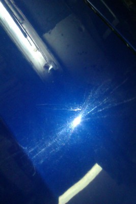

Witam,
posiadam opla vectra b z 2000r. Oko³o 2 lat temu zaczê³y pojawiaæ siê d³ugie rysy na masce, z czasem pojawia³o ich siê coraz wiêcej, teraz takie rysy równie¿ pojawiaj± siê na dachu. Rysy te nie s± g³êbokie wiêkszo¶æ z nich nie jest wyczuwalna pod palcem.
Czy móg³by mi kto¶ powiedzieæ jaka jest przyczyna powstawiania tych rys (wada lakieru?) i co zrobiæ by siê ich pozbyæ? czy polerowanie lakieru co¶ by da³o?
na t± chwile wygl±da to tak :(

To nie wada lakieru.Przeszlifowane za grubym papierem pod podk³ad na to posz³a za gruba warstwa podk³adu pewnie nie dosuszonego ,który po pewnym czsie zacz±³ "siadaæ".Czeka Ci± szlifowanie do podk³adu i ponowne lakierowanie.

wydaje mi siê ¿e to nie wina podk³adu, rysy widaæ ewidentnie na warstwie lakieru bezbarwnego

Koty urz±dzi³y sobie z Twojej maski zje¿d¿alnie i jak zlatywa³y po lakierze wylanym na lustro zaczyna³y hamowaæ oczywi¶cie jak to koty pazurami. A tak na powa¿ne to te rysy s± do samej bazy czy nie?

my¶lê, ¿e to jaki¶ tani bezbarwny bez filtrów UV. Bez ponownego lakierowania siê nie obejdzie.

to nie sa zadne rysy bo posiadalo czy co¶,to poprostu jakby bezbarwny od srodka popeka³ . widzialem juz nie raz cos takiego,glownie na sreberku. ja w takim przypadku przematowa³em,baza lakier i bylo ok. nie wiem jak to na dluzsza mete,czy nie zrobi sie to samo po czasie.najpewniej bylo by zerwac i przypodkladowac

czyli mogê s±dziæ ¿e samochód by³ lakierowany? bo chyba na oryginalnym lakierze co¶ takiego by nie wyst±pi³o

teoretycznie nie powinno

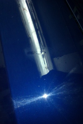

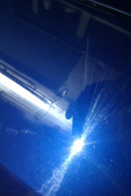

Witam..
PAnowie mam do¶æ nietypowy problem, na drobne rysy na masce go¶ciu u¿y³ kredki, która niby mia³a usun±æ te rysy, a jak sie okaza³o wyszed³ tzw ,,¦pik,, JAk mo¿na to usun±æ ?

-Spróbuj nitro to zmyæ
-usun±æ tak jak ¶mieci lub zaciek z lakieru za pomoc± papieru na klocku P1200 i P2000

ROzumiem :)
NO dobra :d ale je¶li przelece
to papierem, powstanie przebarwienie i takie drobne ryski widoczne n
a drugim zdj.. :shock:

Wiem w czym rzecz nie bardzo Wiesz jak siê za to zabraæ . Na 99,9 % nie usuniesz samodzielnie tej ,,usterki,,. Musisz oddaæ auto dla jakiego¶ fachowca bo nie umiejêtne szlifowanie papierem tego ,,zacieku ,, mo¿e skutkowaæ lakierowaniem ca³ego elementu .

SPokojnie nie przetre lakieru ;)
I papierami wodnymi ? Zaczynaj±c od P1200 i koñcz±c na P2000.
