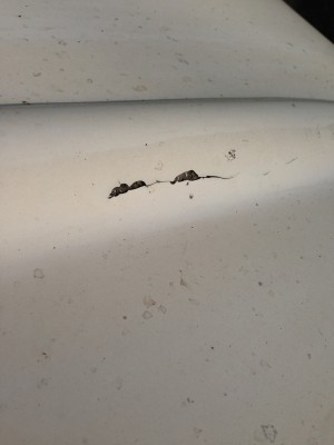

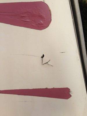

Witam serdecznie,
Troszkê przegl±da³em to forum w poszukiwaniu recepty na odrestaurowanie laminatowej przyczepki niewiadów 126n, ale dok³adnie nie znalaz³em, albo ¼le ³±cze w fakty to co tu jest napisane.

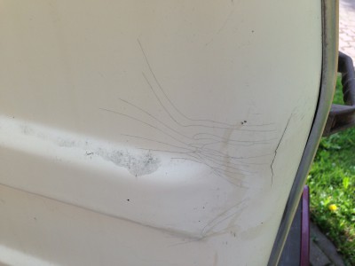

Pierwsze pytanie mam o takie ubytki jak na za³±czonych zdjêciach, czy je wyszlifowaæ jak±¶ szczotk± czy bezpo¶rednio na³o¿yæ szpachlê poliestrow±?
Paj±czki tylko zmatowiæ, czy pog³êbiæ i zaszpachlowaæ?
z ca³ej przyczepy zedrzeæ lakier do skorupy czy tylko równomiernie delikatnie drobnym papierem zmatowiæ?

ja sie nie znam ale podobne rzeczy robilem tak, jesli jest dosc grube to jechalem dolek i nakladalem zywice i mate taka nie za gruba na 2-3 warstwy, wysychalo to obrobka na sucho papierem 80, potem szpachla z wloknem znow 80 i na koniec szpachla uni i papier 120 180 podklad matowanko i lakier, z tego co wiem to ona jest z zywicy, jak uda ci sie dobrze zywica i mata to wyrownac to mozna bez wlokna, ja bym tak zrobil ale popatrze co inni koledzy napisza

bernard --> Twoja przyczepka to Zelkot i mata szklana i zywica poliestrowa :) Wszystko co najtañsze.
Tak ze to biale co widzisz to nie lakier tylko zelkot ( bialy). W niewiadowi czy w innej firmie maja formy lej± kolorowyc zelkot a pozniej na to mata i zwycia polistrowa. Mozna tak dopracowac forme i przy dobrym zelkocie wyjety element wygladaj jak lakierowany.
Najlepiej wiec jak bys to zasmerfowal zelkotem ale jak nie robiles nigdy nic z tym to preoponuje lekko przeszlifowac np tarczka z dremelem i wladowac szpachle UNI. Bo jak dasz na te rysy szpachle a pozniej wyslzifujesz to trafisz do punktu wyjscia albo zostyawisz himalaje i dunaje :)
wiec malutki rowek a pozniej szpachle. No a pozniej zabawa w podklady i inne bajery :D
