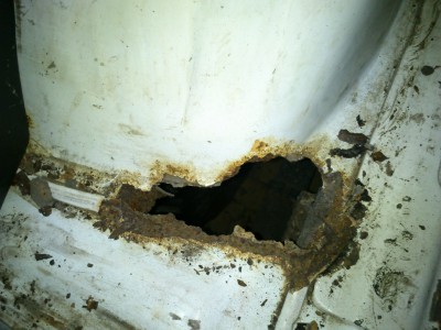

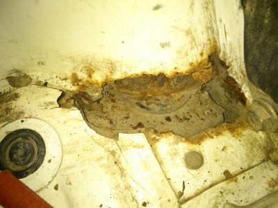

troche ³atania bedzie :D
A pomyslec ze jak kupiony byl to podloga nie mia³a grama rdzy :D

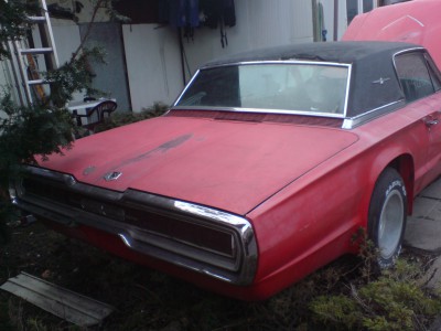

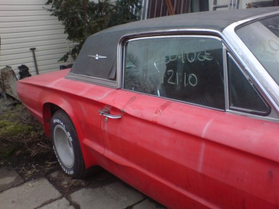

Zeby od jakiegos klasyka pdoniesc drzwi to bys sie musia³ nameczyc :) Mozna przejsc po masce i bedzie tak jak by³o.
Poszukam zaraz fotki auta wkotrym maske wyrwa³o podczas jazdy i nic sie z ni± nie sta³o :)

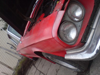

YAMAHER
Wys³any: 2013-05-12, 20:47
0
UP DOWN
Pomóg³: 7 razy
Posty: 1975
:) PANCER
Plik ¶ci±gniêto 186 raz(y) 651.74 KB
Plik ¶ci±gniêto 172 raz(y) 667.14 KB
Plik ¶ci±gniêto 216 raz(y) 676.08 KB

SPokojnie spokojnie. Amerykany maj± tak du¿o p³askich powierzchni, ze ³±two góry lasy i do³y porobiæ. Gdzie¶ pod waw± koledze piaskowali riviere bodaj '72 to skonczylo siê tak, ze z maski nie bylo co wyciagac i trzea by³o ciagnaæ na szybko nowa z USA

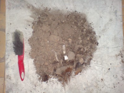

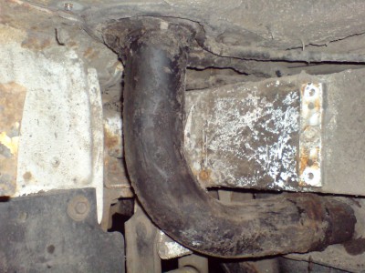

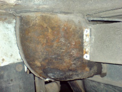

Jak by ktos sie pyta³ czemu bede piaskowa³ :D
Rok temu zdejmowa³em os³one wezyka od paliwa :D i to co widzicie to b³oto :D z kilku rajdów :D
Ile wiaderek b³ota juz powyjmowalem z roznych zakamarków :D
Plik ¶ci±gniêto 173 raz(y) 627.59 KB
Plik ¶ci±gniêto 104 raz(y) 431.64 KB
Plik ¶ci±gniêto 170 raz(y) 622.98 KB

zastanow sie czy nie przeleciec i srodka bo znajac te auta to obstawiam przebicia rdzy do wewnatrz hehehe.... jak robic to juz raz a dobrze ... cenowo -- buda z komora silnika to okolo 1000 plus rama 400-600 oczywiscie w jak najmniejszym uzbrojeniu ;];]
echhhh i z tego ma byc "rajdowka"

Rame mam b dobra :) Jak autko by³o kiedys gole i weso³e w niemczech to pod³oga to by³a jak fabryka :) ale b³otka troszke ja znisczy³y i te glupie zakamaki :D a leci jak wiesz przy nadkolach no i za fotelem kierocy na podlodze :) a pod nogami kierowcy jest miodzio :) wiec nie jest zle jak na smauiraka a bym powiedzial calkiem :D hehehe
Jak patrze na inne to masakra :D

pod nogami jak masz profil do ramy to go zbadaj dokladnie jak parchaty to go wywal w calosci nie obsmarkuj dookola bo to sie szybko konczy ponownym cieciem hehe pacjenta ... za fotelem to tez standart tam, bym obstawal przy wycieciu tej podwojnej blaszki i wstawieniem czegos konkretniejszego wraz z mocowaniem do ramy ..
