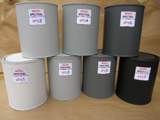

pod ka¿dy kolor bazowy producent zaleca odp. szaro¶c widmow±. pod typowy czarny solid+ ziarno u¿ywam czarny. masz foto:
Plik ¶ci±gniêto 42045 raz(y) 91.99 KB

Co to jest konkretnie ta szarosc widmowa ktora poleca producent wyjasnij mi to bo z rysunki nic mi nie mowia!!!!!!!!!!

koka napisa³/a:
odpowiednia szarosc widmowa to jest kolor pomiedzy bialym a czarnym. odpowiednia dla kazdej receptury. przy akrylach i bazach solid nie ma duzego znaczenia (tylko krycie) natomiast przy perlach ma zdecydowanie duze znaczenie poniewaz sa one polprzezroczyste i kolor wynikowy sto skaldowa podkladu i bazy. jesli pod akryl dasz nieodpowiedni podklad to nic sie nie stanie, oprocz zlego krycia (wiecwej warstw). to tak w skrocie.
