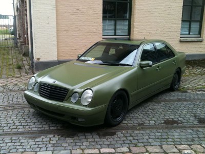

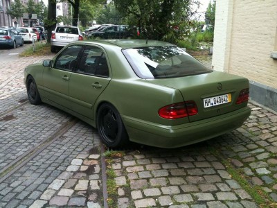

Witam, mam zamiar polakierowaæ mercedesa w210 kombi na zielony mat lub pó³mat + niektóre elementy czarny mat. Najlepiej, ¿eby efekt wyszed³ jak na zdjêciach. Czyli nie jest to typowy mat, ale raczej pó³mat, który my¶lê ³atwiej bêdzie utrzymaæ w czysto¶ci.
Mo¿ecie powiedzieæ jak to zrobiæ? Czy wystarczy lakier akryl, czy baza, klar..?

Kolego to zalezy od Ciebie co bedziesz wola³. Mozna i tak i tak.
Jak sam bedziesz to lakierowal to proponuje wszystko wykrecic co sie da z auta i po kolei to robic bo jak umalujesz ³adnie tylne drzwi a pozniej bedziesz robil przednie i zrobisz wejscie na tylne to bedzie lipa.

Nie ma tu zaleznosci ze jakims kolorem w macie ³atwiej czy trudniej. Po prostu na jednym widac wiecej niedoskonalosci niz na drugim.
Wez moze kup 0,5 litrwa akrylu w macie i jakis b³otnik ze szrotu za 40 pln czy tam drzwi.
daj podk±³dzik przygotuj go na micado no i dzia³aj :) .
Wazne jest to zeby warstwe wykanczajaca dac od gory do do³u rowniutk± zeby nie bylo wkuszek takich. No i im lepiej wylakierujesz tym lepiej sie rozleje lakier a jak gorzej to w jednym miejscu bedzie morka wieksza a w drugim g³adziutko :)

rakan09 --> robni³em takiego merloa :D
Powodzenia ze zdejmowaniem przedniego zdzerzka ^^ ^^

idz do mieszalni. Dostaniesz probniki i bedziesz mia³ do wyboru do koloru :)
cos wpadnie w oko to bierz na probe z 0,5 litra i heja :)
kup drzwi daj w podk³ad pozniej obrobka i mat zielony.
Nawiasem mowiac to merol w tym kolorze jest tak paskudny ze to masakra :D

Mat, pó³mat .. nie mat, ca³kiem mat :) Jaka ró¿nica? Jak robisz prawid³owo to zawsze wyjdzie tak jak ma wyjsæ.
Tak naprawdê to lakier powinien zawsze zostac przykryty specjalnym bezbarwnym - w tym wypadku bezbarwnym z dodatkiem matuj±cym.
Ilo¶ci± dodatku matuj±cego regulujesz matowo¶æ lakieru pocz±wszy na 10% koñcz±c na przeszo 90% :)
Ju¿ kilak razy testowali¶my, fajny bajer. £atwo myæ bo jest lakier g³adki jak pupcia niemowlaka a jednak mo¿na osiagn±æ efekt jaki siê chce osiagn±æ
