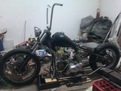

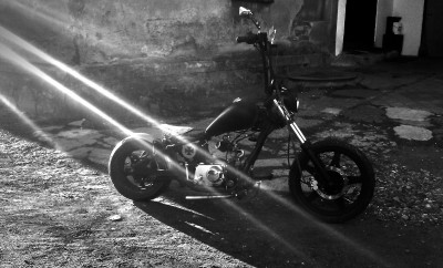

| Witam, mam taki problem, poniewa¿ buduje motocykl i chcia³em daæ ramê do chromowania ale mi powiedzieli najtaniej 2,50zl a cm kwadratowy, i to by mnie sporo wynios³o, no i tak my¶la³em ¿eby kupiæ papiery ¶cierne takie co poleruj± pomniki, mój ojciec mia³ takie i polerowa³em rurkê i fajnie to wygl±da³o, i wzi±æ to pomalowaæ lakierem bezbarwnym, ale to musia³by byæ jaki¶ specjalny lakier czy co¶? bo pod jakim¶ najtañszym to by rdza siê pokazywa³a. macie mo¿e jakie¶ pomys³y jakim to lakierem malowaæ?. Pozdrawiam, i liczê na pomoc |

sysy95 --> widze masz dobra fantazje
najlepiej oddac na proszek i zrobia ci na chrom i bedzie tanio.

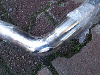

Co do poelry to krzyz na droge . robilem od postaw zderzak do pajero pinin z kolanek z kwasu i szlifowania polerowania jest tyle ze bez sperztu do polerki rur idzie sie zap³akac.
Jak zjedziesz farbe to papierki scierne do 3 tysi a pozniej albo listki na wiertarkê albo juz filc i pasta poelrska w kostce na poczatku brazowa a pozniej niebieska albo zielona. Zobacz z czego masz wykoannan rame i cos dobirzesz. A efekt lustra bedzie ze az milo.
Jak na moje oko z 3 dni roboty hehe
A jak wyolerujesz to raczej bezbarnwy sie trzymac nie bedzie albo na chwile. Tak wiec lepiej to mocno woskowac i nab³yszcczac specjalnymi olejkami i chronic przed woda i kotami i psami |

ja sam budowa³em ramê praktycznie od podstaw, tylko g³ówka zosta³a ta sama, co masz na my¶li mówi±c na proszek?, w³a¶nie ja chcia³bym siê zmie¶ciæ z cen± samej ramy do 600z³, podobno jeszcze w Czechach niedaleko mnie strasznie tanio chromuj±, i muszê tam podjechaæ jak skoñczê ramê, bo jeszcze 2 cenzura³y mi zosta³y, i dowiedzieæ siê co i jak, nie zale¿y mi a¿ na takim strasznym lustrze, w sumie jak polerowali¶my rurkê na szlifierce tym papierem ¶ciernym do nagrobków to w 30 minut zrobi³o siê nawet ok i to papierem jakim¶ 150-250, ale to te¿ móg³bym jeszcze drobniejszym, tylko ¿eby by³o tak wypolerowane no wiecie o co chodzi, i najlepiej chcia³bym to zabezpieczyæ lakierem, ¿eby rdza siê nie pojawia³a

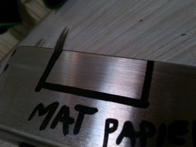

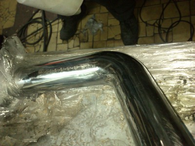

tutaj masz fotke wstepnego szlifunku i wstepnej polery kwasu po spawaniu
Albo zrob szlif

sysy95 --> cos maly ten silnik :( ale poprawisz i bedzi ebongo
Kup kwas pospawaj i taniej wyjdzie |

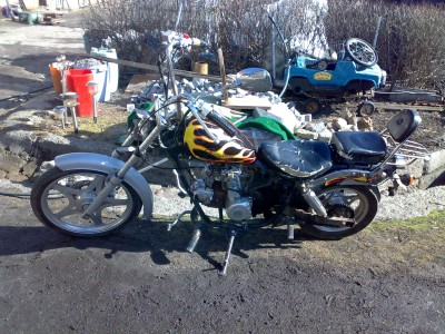

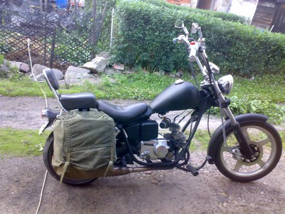

no niestety taki silniczek musi byæ :( nie mam prawa jazdy wiêc, to tylko 110, ale dajê rade, my¶la³em nad V od virago 250 ale no, przypa³ by by³ z policj± xD to jest w³a¶nie bobber a nie chopper , a to jest straszna ró¿nica, ale mogliby¶cie mi bardziej wyt³umaczyæ o co chodzi z tym kwasem? bo a¿ tak bardzo to siê na tym nie znam, wybaczcie, ale nie je¿d¿ê golfem 3 ¿eby foli± ¶niadaniow± co¶ owijaæ(bez urazy) my¶la³em równie¿ na tym,,chromem w sprayu'' wiem ¿e to nie jest prawdziwy chrom ale co o tym s±dzicie? :d podk³adem i tym chromem i lakierem, tylko ¿e no jednak lepiej by by³o wypolerowaæ t± ramê, by³by lepszy efekt od tego,,chromu w sprayu'' tylko jak to zabezpieczyæ xD a tutaj macie zdjêcia, po zakupiê, i po ogarniêciu xD a rdzy to chyba z 3kg z niego zeskroba³em xD

a z kwasem chodzi o stal KWASOODPORN¡
Na taka rame wydasz z 300-400 max z kolankami i spawanko |
