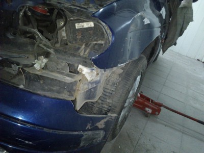

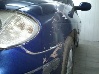

YAMAHER
Wys³any: 2013-05-01, 23:17   RENAULT MEGANE ------YAMAHER-----
0
UP DOWN
Pomóg³: 7 razy
Posty: 1975

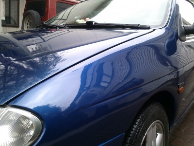

Pacjent megane 2000 r.
Baza lesonal (200 ml czystej)
Podklad T4W
bezb HS 4444 PREMIUM
EPOX t4W
szpachla Gold Car UNI
Bez polery :)
Plik ¶ci±gniêto 77 raz(y) 594.65 KB
Plik ¶ci±gniêto 91 raz(y) 686.82 KB

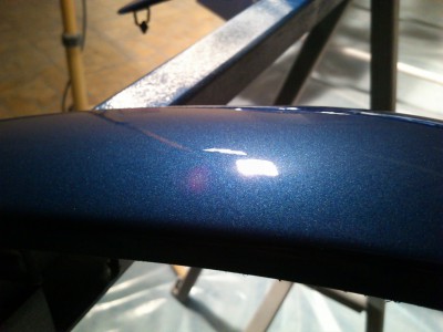

YAMAHER
Wys³any: 2013-05-01, 23:24
0
UP DOWN
Pomóg³: 7 razy
Posty: 1975
:) Troche problem ze spasowaniem.
Plik ¶ci±gniêto 874 raz(y) 586.79 KB
Plik ¶ci±gniêto 136 raz(y) 561.12 KB
Plik ¶ci±gniêto 228 raz(y) 692.96 KB
Plik ¶ci±gniêto 159 raz(y) 627.07 KB

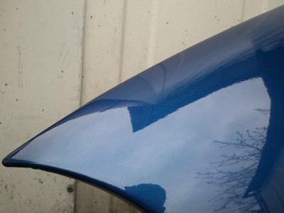

YAMAHER napisa³/a:
U-POL HS....hehhehheheh.
YAMAHER napisa³/a:
EPOX t4W
TROTON.... :blee:
_________________
Lackdoctor
Wys³any: 2013-05-01, 23:34
0
UP DOWN
Pomóg³: 40 razy
Posty: 3753
http://lakierowanko.info/download.php?id=4151
Hmm.
Podk³ad nie dotarty, dziury w klarze widac i sznyta po nie dotartej rysie podczas obróbki.... prawda?

YAMAHER
Wys³any: 2013-05-01, 23:43
0
UP DOWN
Pomóg³: 7 razy
Posty: 1975
Zgadza sie lacu :) przeoczy³em to chyba juz ze zmeczenia bo ca³y dzien robi³em.
Przyjdzie polera i zejdzie :D hehehe

Jasne .... a ¿e klient to g³upi ¶lepol to i tak nie zauwa¿y ... a tu i tak wielki podziw dla Lackdoktora za analizê tego foto. Osobi¶cie o takich foto relacjach to mam olewawcze zdanie ... Guzik na tym widaæ, a wad w pow³oce tyle ¿e w realu krzyczy z 2 km ¿e by³o robione w norze i ¿e jest spieprzone ... Wy to ju¿ nawet nie próbujecie siê trzymaæ jakichkolwiek systemów technologicznych. Za kilka miesiêcy zaczniecie szpachlowaæ gipsem do ¶cian ... tu tak rada dodawajcie mleka zamiast wody ... wolniej schnie i nie pêka. :shock:

faktycznie co to za relacja jak jedno foto z uszkodzonym a drugie zrobione i to z k±ta zeby róznic nie by³o widaæ chocia¿ podk³ad , i oklejenie bys pokaza³

By³em ... Zaopiniowa³em negatywnie wnioski z kilkunastu nor o dofinansowanie z UP na zakup "pizdoleta". Zasugerowa³em tym pajacom ¿eby poszli do pracy w normalnej lakierni i zobaczyli na czym to polega. Te¿ siê gdzie¶ za³ap Yamacher .... post z zestawieniem materia³ów i durne foto po umalowaniu i wypolerowaniu na g³adko, wystarcza ¿eby siê o¶mieszyæ .
¦wietna relacja ^^ . ... Tylko nie pamiêtam .... To nie Ty przypadkiem siê niedawno zarzeka³e¶ publicznie w za¿artych dyskusjach ¿e nie jeste¶ gównozjadem tylko amatorem i ¿e nie naprawiasz za kasê samochodów jako nielegalnie dzia³aj±cy fajansiarz w KoziejDupie tylko siê koncentrujesz amatorsko na naprawie motocykli ??? ...
Dawaj wiêcej tych swoich fotorewelacji :D . .... i witaj w klubie gównozjadów Yamacher :spoko:

Zgadza sie lacu przeoczy³em to chyba juz ze zmeczenia bo ca³y dzien robi³em.
Przyjdzie polera i zejdzie hehehe

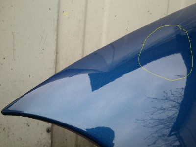

Jak po polerce zejd± dziurki w podk³adzie to zjem tube g3

szybko siada ^^ ^^
Ogólnie to naprawa lakiernicza nie polega tylko na tym ,,¿eby siê ¶wieci³o"
Ogólnie lipa :/

Kosior --> elementy byly zdjête z auta i lakierowane w innym pomieszczeniu.
Projektor --> jak bys umial czytac to bys zobaczyl ze jest przed polerk±. A motorami sie nie zajmuje.
Slawciu --> rysa jest zgadza sie ale dziur w podkladzie nie ma. Po polerce cykne to samo miejsce lustrzank±.

Posty: 3753
YAMAHER napisa³/a:
Tu nie chodzi o dziury dos³ownie, lecz o nie dotartego barana i nierówny podk³ad,,, taki z wg³êbieniami nie wyrównanymi matowaniem przed baza i klarem.
pawel1108 napisa³/a:
szybko siada
Tak w³a¶nie siada klar na takich miejscach , ale ten kolor wybacza tak± drobna niedoróbkê.
Gdyby to by³ srebrny to sam by¶ stwierdzi³ ¿e z bliska widac lipê.

Jak tak wyglada lipa to kto maluje te wszystkie kaszany na parkingach przed tesco?
Wymalowane to jest normalnie, za dobrze jak na ten rocznik meganki.

przyznaje bez bicia ze niedoszlifowane moglo byc :) szlifowalem jescze po 23 mimo ze robilem od rana :(
Zrobie w nast tyg polere to wstawie foto jak po makijazu wyglada to samo miejsce :)
wygl±daj± tak samo tylko po czasie, zapolerowane na amen,matowe od s³oñca, d³ugo nie trzeba czekaæ, zw³aszcza jak ju¿ na ¶wie¿ym lakierze posiada³o.
Nic to dobrego dla Kolegi Yamaher klepaæ po plecach i pocieszaæ, ¿e jest dobrze jak nie jest.
Przecie¿ chce poprawiæ jako¶æ swojej roboty.

I to jest ¿enuj±ce w tych durnych fotoleracjach ... Walicie syf gów nianymi materia³ami i sprzêtem tylko dlatego ¿e siê ¶wieci w chwili robienia zdjêcia .... to oczekujecie publicznych pochwa³. :sciana:
Zróbcie to kawa³ek po kawa³ku ... poka¿cie jak i czym szlifujecie, matujecie, oklejacie ... opiszcie ka¿dy u¿yty materia³. Wtedy to mo¿e bêdzie jaki¶ materia³ do analizy, czy poprawy b³êdów. Efekt koñcowy i foto z telefonu ma byæ podstaw± do zachwytów nad czyj±¶ fachowo¶ci± ? .... ¿enada :x: Na allegro jest milion zdjêæ ... ¿aden z tych samochodów nie jest po wypadku czy st³uczce. To zawsze stan idealny. Gorzej to wygl±da jak siê zrobi 200 km ¿eby ten idea³ kupiæ.

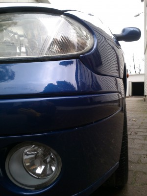

YAMAHER
Wys³any: 2013-05-03, 23:25
0
UP DOWN
Pomóg³: 7 razy
Posty: 1975
Przyznaje ze nie doszlifowalem podk±³du :) ale teraz robie autko i zrobie ca³a fotorelacje koncowa nikonem 3100 tak ze chyba zadowoli to projektora.
pawel1108 masz racje jak cos zle jest to trzeba mowic ja sie nie obrazam jak ktos cos napisze z³ego :)
