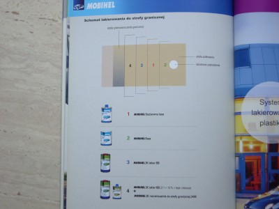

Zaczyna³em naukê jako .... pomocnik :tak: Ja nie jestem "samoukiem"... :D
Teraz powa¿nie :tak: masz tutaj materia³ pogl±dowy z Mobihel Helios jak nale¿y prawid³owo wykonaæ naprawê "cieniowania" ich materia³ami :tak:
My¶lê ¿e spokojnie "z³apiesz" o co chodzi.... ;)
