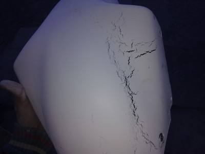

Mam ma³y problem pomalowa³em sobie 5 plastików.
-Szifowa³em
-spray zwiekszajacy przyczepno¶æ
-podk³ad
I mi siê cos takiego sta³o.
Tylko na jednym plastiku.
Moja wersja jest taka:
Na tym jednym elemencie pomalowa³em za grubo tym sprayem i nie wyschnê³o i sie zwa¿y³o, a na pozosta³ych 4 wyschnê³o i jest dobrze,
moglem to sobie palcem zeskrobac i pod spodem bylo mokre.
po 2 godzinach przejecha³em palcem i ju¿ az tak nie szlo tego zdrapac
Teraz co z tym zrobic?? zostawic az wyschnie, przeszlifowaæ?? i podk³ad?? czy co??
Z góry dziêki. :spoko:
Plik ¶ci±gniêto 33 raz(y) 348.27 KB
_________________
rogal-master1
Wys³any: 2013-04-16, 08:59
0
UP DOWN
Pomóg³: 3 razy
Posty: 848
Wyszlifuj I beje gyt :D podk³ad i ma byc tylko ciêkie warstwy a nie odrazu jedn± robisz skladajac± siê z trzech :D
