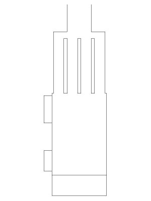

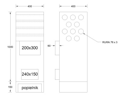

Od d³u¿szego czasu ogrzewam ró¿nymi piecami z ró¿nym skutkiem kilka gara¿y. Tej, na szczê¶cie koñcz±cej siê, zimy powsta³ projekt zbudowania konkretnego pieca nadmuchowego zasilanego paliwem sta³ym. Na pocz±tku mia³a to byæ zwyk³a sze¶cienna koza o wymiarach 350x350x350mm ale jednak zachodzi potrzeba ogrzania wiêkszej ilo¶ci pomieszczeñ.
Budowa pieca:
Piec zostanie wykonany z blachy stalowej o grubo¶ci 6mm. Ponad to w jego górnej czê¶ci zostanie przepuszczonych 10 sztuk rur stalowych 76mm. Ca³o¶æ obudowana blach± tworz±c± 50mm p³aszcz. Drzwiczki zamykane mimo¶rodami z uszczelk±. Wylot spalin prawdopodobnie zostanie umieszczony centralnie na szczycie. Ruszt stalowy z prêtów 12mm.
Do nadmuchu powietrza ogrzewanego zostanie zastosowany wentylator kana³owy fi=315mm z filtrem. Wentylator bêdzie wyposa¿ony w regulator obrotów. Powietrze bêdzie rozprowadzone po budynku za pomoc± stalowych rur SPIRO 250mm w izolacji z alulameli 30mm.
Powietrze ogrzewane zostanie dostarczone w dole pieca. Owiewaj±c jego korpus przejdzie przez "wymiennik rurowy" na zewn±trz.
Powietrze do spalania zostanie zassane z zewn±trz za pomoc± ma³ego wentylatora promieniowego.
Sterowanie:
Na pocz±tku planuje sterowaæ wentylatorem nadmuchuj±cym powietrze do spalania. W tym celu w kanale nawiewnym powietrza ogrzewanego przy piecu zostanie umieszczona sonda termostatu mierz±ca temperaturê powracaj±cego powietrza. W przypadku spadku temperatury poni¿ej zadanej uruchomi siê wentylator pieca.
Wentylator wymuszaj±cy obieg powietrza ogrzewanego bêdzie pracowa³ ze sta³± prêdko¶ci±.
Proszê o ocenê konstrukcji a w szczególno¶ci wymiarów pieca. Poza tym na innym forum podsuniêto mi pomys³ aby rury skierowaæ w pionie. Docelowo chcia³bym ogrzaæ do 300 m³. Przedstawione rysunki to korpus pieca. Ca³o¶æ na pewno zaprezentuje.

Pamiêtaj, ¿e przy takim paliwie na tych rurach bêdzie sporo sadzy a nie widzê w projekcie wyczystki. bo przez te górne drzwiczki raczej ciê¿ko bêdzie to oczy¶ciæ

Wyczystka oczywi¶cie bêdzie na górze. Który uk³ad rur bêdzie lepszy? Mo¿e kto¶ z was widzia³ tak± fabryczn± konstrukcjê?

Poziomy uklad wg. mnie bedzie mial wieksza sprawnosc niz pionowy ,po drugie bedzie Ci latwiej zrobic wyczystke i latwiej to czyscic .
