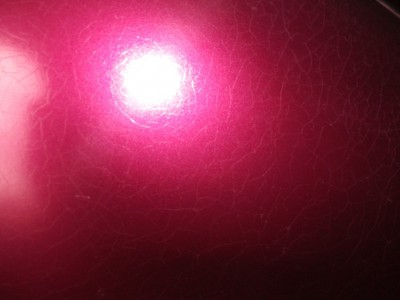

Witam. Jestem w trakcie naprawy Hondy Civic i z jednej strony na drzwiach i tylnym b³otniku jest popêkany lakier. Zmatowi³em papierem na mokro drzwi do samej bazy i nie widaæ ju¿ pêkniêæ. Czy mam zdzieraæ do samej blachy, czy mo¿na po³o¿yæ na to bazê i nastêpnie lakier?
Przed matowieniem lakier wygl±da³ tak

Dlaczego matujesz na mokro jeszcze ,,rêce nie krêc± ,, ^^ . Takie cuda trzeba izolowaæ podk³adem akrylowym lub epoxydowym .

Znajomy mi podpowiedzia³ ¿eby na mokro robiæ. A czy zedrzeæ to do go³ej blachy czy na stara zmatowion± bazê wystarczy po³o¿yæ podk³ad?

jakub298 napisa³/a:
Je¿eli to bêdzie np. podk³ad epoksydowy to wystarczy jak zmatowisz bazê. Je¿eli by by³a ta warstwa niestabilna to dla pewno¶ci mo¿esz go dawaæ w bardzo cienkich warstwach, tzw. kontaktowych. ;)

Z podk³adów antykorozyjnych posiadam podk³ad firmy boll niestety w sprayu, mam te¿ akrylowy z Novolu PROTECT300 . Czy mo¿na u¿yæ akrylowego?

I jeszcze jedno pytanie, jaki by³yby skutki gdybym na zmatowion± bazê po³o¿y³ bazê bez k³adzenia podk³adu?

jakub298 napisa³/a:
A jak to sprawdza³e¶? Na zmatowionej powierzchni to ma³o co widaæ. Lepiej ¶ci±gnij ca³± bazê do podk³adu i daj jaki¶ podk³ad rozdzielaj±cy. To mo¿e byæ epoksyd m/m, akrylowy izolant z ma³± ilo¶ci± rozcieñczalników, izolant wodny.
jakub298 napisa³/a:
Podk³adów w sprayu unikaj do takich rzeczy chyba ¿e producent pisze ¿e do tego s³u¿y ale w±piê ¿e co¶ takiego znajdziesz, to co jest to raczej na przeszlifki a ty chcesz odizolowaæ wiêksz± powierzchniê i to problematyczn±. Ten protect 300 to jest niby grunt wiêc mo¿esz nim próbowaæ ale dawaj cienko i z d³ugimi odstêpami a i to nie gwarantujê bo on ma pewnie sporo rozcieñczalnika w sobie.

Dzisiaj zakoñczy³em ju¿ lakierowanie. Zrobi³em tak ¿e zdar³em to do go³ej blachy, da³em podk³ad epoksydowy, na to akrylowy, bazê i na koniec lakier. Mam teraz pytanie wydaje mi siê ¿e w jednym miejscu jest trochê przy ma³o klaru nie b³yszczy siê tak jak reszta. Czy bêdê móg³ jutro na to po³o¿yæ jeszcze cienk± warstwê bezbarwnego? Czy lepiej wypolerowaæ?

Teorytycznie mo¿na do 12h. siê lakier "po³±czy"
