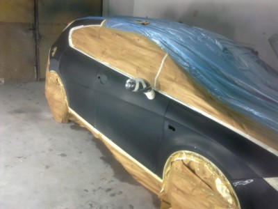

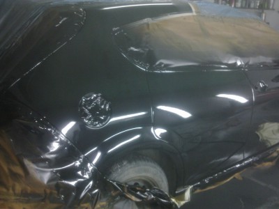

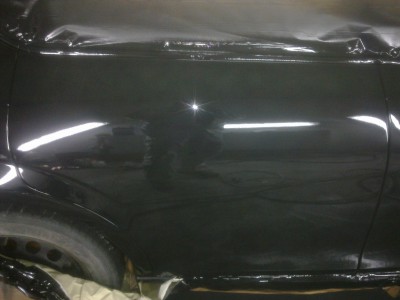

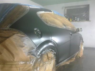

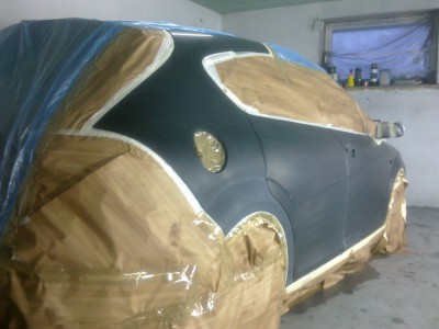

Witam wszystkich forumowiczów. Chcia³bym podzieliæ siê ostatni± prac± tj. Seat Leon, bok po przerysowaniu, baza Novol, bezbarwny UPOL HS, pistolet Optima LVLP 650 i. Pozdrawiam

Estetycznie zamaskowane z ma³ym ale...
Otwór kierunku i dziury po klamce a i lustro by³o zdj±æ.
Na tych zdjêciach zbyt wiele nie widaæ aby mo¿na by³o Ciê pochwaliæ ;)
Moim skromnym zdaniem morka za ,,baranowata" jak na Seata z tych lat, ale widzê masz zielony korek na oknie to bêdzie darcie ;)
Pozdrawiam

Zgadzam siê Pawle z tymi otworami :spoko:
Co do barana to mo¿esz mi wierzyæ lub nie ale po polerce wyszed³ naprawdê ciekawie, ostro go podjecha³em i jest naprawdê delikatna. W gara¿u na ten czas mia³em oko³o 15-16 st wiêc wola³em bez rozcieñczania klaru malowaæ aby nie "poæk³o". Dziêki wielkie za ocenê ;)
5% ¶mia³o mog³e¶ dorzuciæ przy tej temperaturze, nie zaszkodzi³oby,mia³by¶ mniej darcia :)

LY9Z. Z pewno¶ci± masz racjê ale wola³em nie wylaæ dziecka z k±piel± i na nowszych wozach troszkê cykam. malujê bardziej ostro¿nie, zauwa¿y³em ¿e nawet wolniej mi to idzie. Najlepsze jest to, ¿e po tygodniu od odbioru go¶ciu przyjecha³ i malujê drugi bok (obecnie stoi w gara¿u). Chcia³em wypolerowaæ lew± stronê ale auto jest tak cienko wymalowane (chodzi o grubo¶æ lakieru bo kto¶ ju¿ to bankowo malowa³ i chyba zje¿d¿ali barana i zacieki chyba papierem 1000) ¿e momentalnie przepolerowaæ idzie do jasnego podk³adu.

To spróbuj sobie próbkê z rozpuchem przed lakierowaniem drugiego boku.
Równie¿ 3M polerujê, z tym ¿e nie drê morki papierami tylko miejscowo gwiazdk± P2500 wtr±cenia pó¼niej trizact P3000, czasem jak jest wiêkszy odkurz lub wiêcej wtr±ceñ to trizact P1000,P3000, zielony korek,¿ó³ty ew.czarny korek i na koniec ró¿owy.

I tu mnie masz. Bol±czk± s± syfy...Trochê ich mam, rzadko mo¿na by³oby powiedzieæ ¿e jest ig³a bez polerki bo zawsze co¶ si±dzie. Ju¿ sam nie wiem sk±d to siê bierze :)
Szczerze to niekiedy muszê podjechaæ do syfów z klocka i papieru 1500, dotrzeæ je, poprawka 2000, 2500, zielony korek i jasno-niebieski. Nie potrafiê do koñca tak doci±æ niektórego syfa, aby pod k±tem nie by³o go w ogóle widaæ... jak jest gruby to pod k±tem gdzie¶ tam widzê mini banieczkê czy co¶ takiego i wtedy siê wkurzam. ale mam nadziejê, ¿e jeszcze kilka/kilkana¶cie porad z Wami i opanujê te¿ ten problem. Dziêki

Na pocz±tek proponujê co lakierowanie u¿ywaæ nowego kombinezonu, to du¿o pomaga, po za tym niezamaskowane otwory-klamki,dziury na kierunki itp stamt±d naprawdê co¶ zawsze wpadnie.
Po za tym i w kabinie syfek siê trafi ;)
