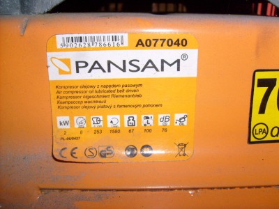

Wys³any: 2013-04-04, 18:03   Moja sprê¿arak.Jaki pistolet do niej dobraæ.
0
UP DOWN
Posty: 8
Tak jak w temacie przedstawie swoja sprêzarke a kolegów z forum poroszê o selekcje pistoletu
mam nadziejê ¿e to rzeczywista warto¶c te 253l/min... do wymiany w±¿ na 10mm to napewno bo jest spirala 8mm

Po tym obrazku rozumiem ¿e to jest wydajno¶æ zasysania.

to teraz zagadka jaka wydajnoæ ..jak to obliczyæ??
juny
Wys³any: 2013-04-04, 18:19
0
UP DOWN
Pomóg³: 20 razy
Posty: 2385
Sk±d: Ostrów WLKP
maxymalne ci¶nienie
* pojemno¶æ zbiornika (L)
* 60
/ sekundy w jakim czasie siê napompuje
Np.
8bar*100l*60/130s=369l/min :D

obliczy³em
8*100l*60/240=200l/min
s³abiutkol;/
mo¿e przez to ¿e temp w pomieszczeniu by³a niska ko³o zera (gestszy olej)..ale w±tpie ¿eby to mia³o jak±¶ znacz±ca róznicê

Odkopuje wiem, ale nie mogê siê powstrzymaæ...olej by³ tak gêsty, ¿e efektywno¶æ spad³a o 400l/min.
