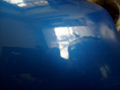

malowa³em elementy od motora zadupek i b³otnik
na b³otniku jak i na zadupku wysz³o takie co¶ jak widac na zdjeciu
na zadupku polerowa³em jak zost±³ zamontowany na motorze i tych takich drobnych mikroskopijnych kropeczek nie ma po polerce.¿eby by³a jasno¶c nie chodzi mi o syfki bo te wiem jak wyg±daja.S± duzo wiêksze
Pistolet star-evo mini 1.2 zarówno baza jak i lakier(novol 570), przelane do pistoletu przez sitko.nie wycieralem szmatk± antystatyczn± bazy tutaj sie przyznaje...proszê kolegów o opinie dlaczego ten lakier tak wygl±da i czy to normalne.?

malowa³em bezbarny na 1,5warstwy..w gara¿owych warunkach czyli ok 5stC

No wiec drogi picasso ja obstawiuam na zle wyszlifowany podk³ad :) zostawi³es pewnie kropki takie po baranie na podk³adzie nie oswietli³es przedmiotu i tak jest jak jest :)
A cos s³abo sie swieci ten bezbarny :(

albo baza powci±ga³a albo za cienko bezbarwnego albo to i to

To nie jest lakier na 1,5 warstwy i te +5C to za ma³o .

Jest na 2 warstwy :D

Podk³ad wed³ug mnie dobrze wyszlifowany P600 i P800 na koniec..sci±gam wode sci±gaczka do szyb i zaraz po sci±gnieciu jak wysycha ta woda to widac gdzie zostaja dziureczki po podk³adzie wiêæ raczej tutaj dobrze by³o wyszlifowane
faktycznie mog³o byæ ¿e baza by³a nie do koñca podeschniêta chociaz sie nie swieci³a wyglada³a na such± dotkno³em na brzegach i nie klei³a sie ale ze wzgledu temperaturowych nie dosz³a do siebie..
czyli 1 pe³na warstwa odrazu rozlana poczekaæ a¿ zacznie sie po¿adnie kleic i dolaæ jeszcze jedn± ..a po 1 warstwie nie poleca zacieki?

Dok³adnie te¿ tak my¶la³em ale zrobi³em test (dodam ¿e w temp ok 0-5 stopni C)
Jedna warstwa (10min) i 2 warstwa i lustro :D

Powiem ci tak.
Ja warstwe biore za tak± jak by skale.
Raz cos malowa³em to nie jecha³em na warstwy tylko sobie popsikiwa³em i nie wiedzialem ile jest tam lakieru, czy moge jeszcze malowaæ czy ju¿ nie i posp³ywa³o chyba z 6 zacieków :D
A jak walniesz 2 warstwy to jest ig³a i nadodatek nic nie sp³ynie.
No chyba ¿e naprawde wolno machasz przeszczepem i za blisko.
Ale tak powinno byæ ok.
Przynajmniej ja tak robie :D
