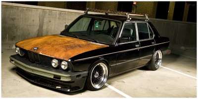

Zacz±tek masz teraz m±drze to rozegrasz i bêdzie Rat Rod . Parê gustownych naklejek dodatek w postaci baga¿nika dachowego ze star± walizka i kilka pinów (Pinstriping) i :spoko:
