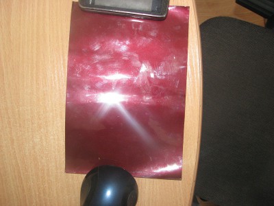

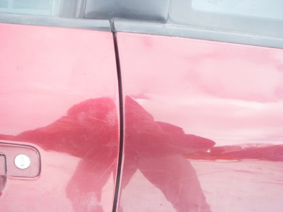

Witam, mam taki problem, gdyz nie moge dobrze dobrac koloru autka, mam baze DuPonta w systemie CENTARI i mam przylane 2 warswy + przepy³ka i ziarno jest chyba jakos dziwnie ulozone bo dopiero pod kontem zaczyna polyskiwAC, oryginalny bardziej skrzy i bez slonca wpada w kolor fioletowy troche, natomiast ten nowy w czerwony. KOLOR: LZ3L....
Nie wiem juz czy to blednie dobrany kolor czy co, bralem tez kolor z LESSONALA i tez problem gdyz sporo jasniejszy... Prosze o pomoc.
Przykladowe zdjecie koloru http://www.cardist.fr/333...wagen-audi-.jpg

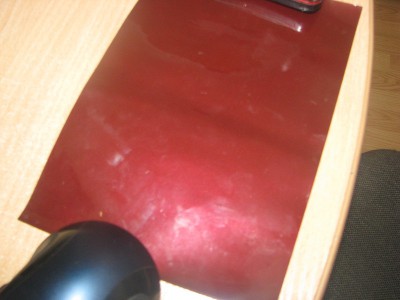

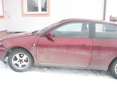

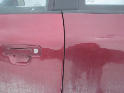

Sprzet sata 3000 hvlp, cisnienie 2bary, rozpuch dedukowany standard.
Chcialem tylko blotnik i drzwi prysnac plus cieniowanie ale patrze ze prysne caly bok i zacieniuje na slupek, tylko boje sie ze bedzie widac roznice odcieni, zaraz moze fotki wstawie.... na ostro mam pomalowany blotnik i drzwi baza lessonala, zdezak tym dupontem. Strona ktora chce malowac juz byla co najmniej raz malowana widac przejscie na slupku i jak test karte przykladam to jest zajebistta roznica, na drogiej stronie mala roznica.... Zaraz wstawie fotki to ocenicie

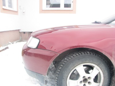

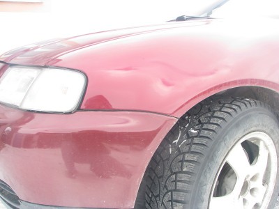

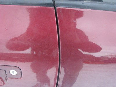

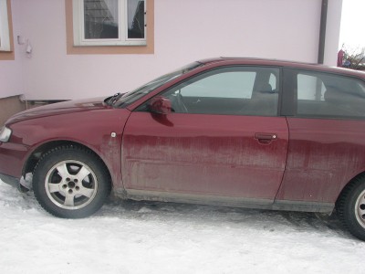

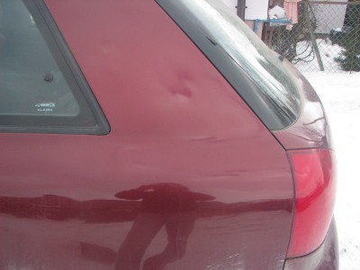

oto fotki.

druga tura :P

Homer S.
Wys³any: 2013-03-24, 12:04
0
UP DOWN
Pomóg³: 19 razy
Posty: 861
Tu cieniowanie chyba nic nie da lakieruj ca³e boki auta :spoko:

Bedzie dobrze jak przemaluje caly ten bok i zacieniuje na slupek, czy klape i zderzak tylny tez prysnac na zalamaniu?
Homer S.
Wys³any: 2013-03-24, 12:33
0
UP DOWN
Pomóg³: 19 razy
Posty: 861
krzwys napisa³/a:
Cieniuj na przednim i tylnym s³upku (ca³y daj w lakier) oraz naro¿niki zderzaków .Na tylnym tak z rozwag± mo¿esz nie doj¶æ do tego fragmentu z klap± .Dok³adnie to jak by zobaczyæ to na ¿ywo przy ciemniejszej alternatrywie tylny b³otnik bym lekko przycieniowa³ i nie rusza³ tylnego zderzaka .

Tak, bo na epoksyd malowalem od razu... a taki akurat on jest, ale zdezak przedni byl w oryginalnym podkadzie ciemnym i pomalowany druga baza jest bardziej podobny kolor, tylko jest bardziej czerwony niz filoletowy, bardziej pasuje do drugiej strony.

Wiem ze to ma duze znaczenie ale na poczatku blotnik tez malowalem takim samym odcieniem podkladu i ta sama baza co zdezak i to samo bylo :/

krzywys --> zacznij od polerki tylnego boku i z takim wypicowanym lakierem jedz do mieszalni i wtedy dobeirz kolorek :)
Jest mega roznica jak zrobisz polerke wczesniej lekko szlifujac lakier :)
Malowa³em w prawie identico kolorku i po polerce sasiedniego elemntu idealnie prawie sie zgra³o :)
