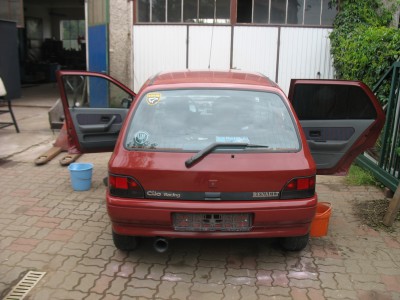

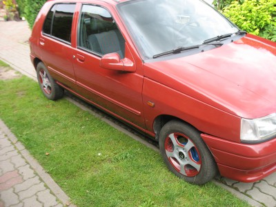

w zeszlym roku lakierowa³em caly bok klapa, przedni blotnik z drugiej strony i alusy.
Plik ¶ci±gniêto 124 raz(y) 840.96 KB
Plik ¶ci±gniêto 192 raz(y) 947.14 KB
maniek91
Wys³any: 2013-03-21, 22:19
0
UP DOWN
Posty: 15
moze nie jest to jakie tam duze osiagniecie ale dla mnie jakis tam moj poczatek.
Szyby tez przeciemnione, folia kilka razy sie darla ale efekt koncowy nie jest zly

Zrob fote tylenj szyby to Ci powiem na oko ile wyjdzie z taniej foli a z drogiej ile :)
maniek91
Wys³any: 2013-03-25, 19:04
0
UP DOWN
Posty: 15
pól na pol;p
Plik ¶ci±gniêto 157 raz(y) 742.35 KB

hahha kocham ten typ ogrzewania ;D
Sredni± folia a tani± do zrobienia z 2 kawa³ków :) z dwóch niestety bo tylko 50 cm wystepuje :)
z 3M z jednego :) ale to chyba za droga inwestycja w to autko :)
