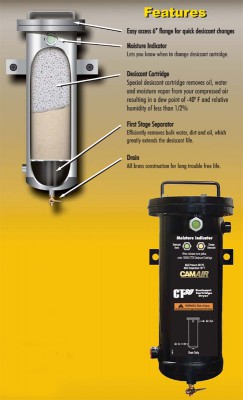

PROJEKTOR przestañ ¿rec te grzyby ... :)
DeVilbiss filtry z wk³adem silica gel robi od lat.
ct30 desiccant air dryer
Plik ¶ci±gniêto 16603 raz(y) 7.5 KB
Plik ¶ci±gniêto 16608 raz(y) 3.46 KB
Plik ¶ci±gniêto 203 raz(y) 100.08 KB

A co tam jest pod tym silkagelem ?? to kremowe na rysunku ?

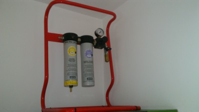

YAMAHER nie wiem ? woreczek ? :)
U¿ywam filtrów SATA 100 PREP
1 z wk³adem z br±zu spiekanego.
Inna konstrukcja.
Du¿o dro¿sza w utrzymaniu :)
W Europie ogólnie przyjêta.

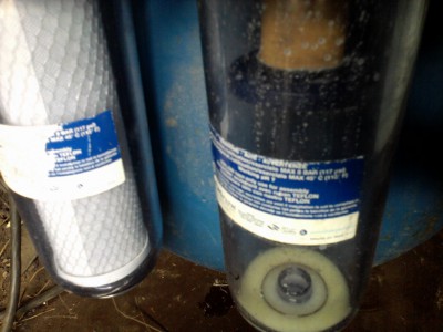

przegio³em z filtrami wstêpnymi na sprê¿arce... :)
1 z br±zu spiekanego
2 wêglowy
DZIA£AJ¡.
wk³ad wêglowy 11 z³. do SATA 300 z³.
wymiana maxymalnie co 3 miesi±ce.
Nie poloecam ze wzglêdów bezpieczeñstwa !!! :)
