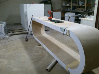

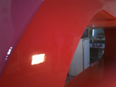

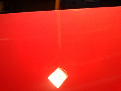

A o to moj ma³y stoliczek wykonany z mdfu :)
NIe mysla³em nigdy ze bede malowac cos w tym kolorku hehe :)
Lakier z mieszalnika NCS poliuretan
Podk³ad 2W , i RANAL
Szpachle UNI i LIGHT RANAL
Polera G3 G10 spray Quick and shine.
Plik ¶ci±gniêto 654 raz(y) 383.5 KB
Plik ¶ci±gniêto 192 raz(y) 347.92 KB
Plik ¶ci±gniêto 118 raz(y) 601.28 KB

Heh wygl±da jak czerwone :D
Ile bierzesz za takie có¶ ??

Piêknie :spoko: :spoko: :spoko:
Jak siê wygina takie ³uki :?:

A no trzeba zrobic lekki stelarz pod p³yty a pozniej nacinany mdf kupujesz wyginasz kleisz i szpachlujesz ;)
Najlepiej jak mebel pokryty jest hplem a pozniej idzie szlif usuwajacy górki :) i podka³dzik i hejaaa.
