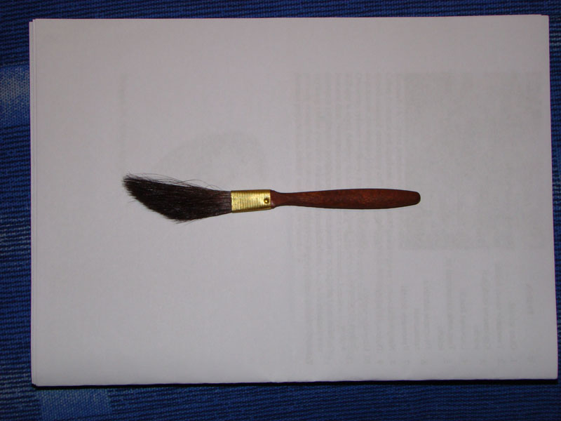

Z tego co doczyta³em sie na stronach pêdzelki sa robione te¿ z w³osia wiewiórczego dok³adnie z jakiegos gatunku niebieskiej wiewiórki, osobi¶cie zakupi³em taki pêdzelek w polsce na stronie producenta http://www.pedzle.eu/ nie ma ich na stronie ale maja takie w swojej ofercie
Jest to typ sztyletowy z wiewiórczego w³osia.
Tak± odpowiedz otrzymalem z firmy:
"W naszej ofercie posiadamy pêdzle o numerze serii 560, które najbardziej odpowiadaj± Pana opisowi. Pêdzel Nr 1 serii 560: trzonek ok. 60 mm d³., w³os ok. 45 mm d³., grubo¶æ w³osia 1,5 mm. Pêdzel Nr 0 serii 560: trzonek ok. 65 mm d³., w³os ok. 45 mm d³., grubo¶æ w³osia 1 mm. Mo¿na oczywi¶cie zamówiæ po jednej sztuce "na próbê".
Przy zamówieniach w ilo¶ciach detalicznych proponujemy ceny detaliczne:
nr 0: netto 29,25 z³, brutto 35,69 z³
nr 1: netto 31,66 z³, brutto 38,63 z³.
Przy wiêkszym zamówieniu proponujemy ceny hurtowe:
nr 0: netto 21,50 z³, brutto 26,23 z³
nr 1: netto 24,30 z³, brutto 29,65 z³."
mo¿na tez ze stanów ja zamawiam z tej stronki http://www.coastairbrush.com
Pozdro
Taki pedzelek otrzyma³em (zdjêcie kartka A5)

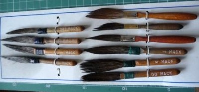

tak wygladaja pedzelki do pinstripingu
te trzy z metalowa blaszka bez nazwy (2 fota) kupione w Polsce ok 40 z szt tu
http://www.pedzle.eu/prod...p?pcid=1&page=4
bardzo dobrze smigaja
te sluza do scrollingu czyli do malowania wzorow petli i roznych zawijasow
Plik ¶ci±gniêto 190 raz(y) 23.58 KB
pedzelki mack sprowadzone z USA
Plik ¶ci±gniêto 283 raz(y) 34.36 KB
