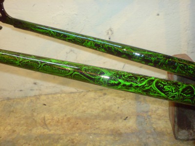

Witam, szukalem na forum, jednak nie znalazlem (moze zle szukalem) w googlach tez za duzo nie ma na ten temat, tak wiec czy ktos ma jakies doswiadczenia z ta technika i moze cos w tym temacie powiedziec? Ja robilem kilka prob na malych powierzchniach, niby nic trudnego, ale moze ktos zna ten temat i moze sie podzielic swoim doswiadczeniem, co i jak zrobic zeby wyszedl najlepszy efekt (bede chcial w ten sposob polakierowac rame do roweru,, a z czasem byc moze motor zrobic w takim stylu, kolory to czarny i zielen kawasaki). Pozdrawiam Mariusz Werenc.

A wiec chodzi mi o polakierowanie elementu np na czarno, pozniej folie, najlepiej bardzo szeleszczaca lakieruje sie np na zielono i przyklada do wczesniej polakierowanego elementu.

Wiêc tak .... malujesz t³o baza i suszysz. Jak wyschnie k³adziesz jeden z dwóch kolorów tego efektu "specjal" ... baza z wolnym rozcieñczalnikiem lub wodorozcieñczalna ... na to od razu kolejna w innym kolorze ... na to od razu folia najlepiej taka cieniutka malarska ... dmuchasz powietrzem w foliê ta siê przykleja siê do bazy ... odrywasz sprawnym ruchem. Jak podeschnie to na to dwie warstwy bezbarwnego. Jak wyschnie szlifujesz do wyrównania papierem 800. Potem zmiana gradacji na 1000 i .... dwie cienkie warstwy bezbarwnego. Potem jak chcesz polerowanko.
... ale nazwa "technika foliowa" w ¿yciu by mi do pecynki nie przylaz³a ^^ .
Barwy dobierz sobie metoda prób i b³êdów. Ta co na wierzchu zejdzie prawie w ca³o¶ci. Tajemnica sukcesu tkwi w tym ¿eby warstwy bazy nie wysch³y zanim skoñczysz zrywanie foli. :tak:

A sposob ktory ja 'opisalem' sprawdza sie ? Bo ja robilem wlasnie ze lakierowalem folie i przykladalem ja do elementu, z tym ze nie mialem takiej szeleszczacej foli i krawedzie nie wyszly zbyt ostre. Najbardziej chodzi mi o otrzymanie takiego efektu jak na zdjeciu (kolory w rzeczywistosci byly zywsze), z ostrymi konturami, z tym ze problemem bedzie ksztalt, bo bedzie to rama wiec rura, czyli ciezko bedzie polozyc ladnie folie, i jeszcze pytanie, czy jezeli chce zrobic z dwoch kolorow tj czarny i zielony, to czy moge polakierowac element na czarno akrylem (akrylem z tego powodu, ze jak cos sie nie uda bede mogl zmyc zielony) a pozniej na zielono rowniez akrylem?

1 wastwa bazy musisz dobrze wysuszyc !!! np. czarna
2 na to natryskujesz warstwe bazy np. srebrn±
(mo¿na odwrócic kolejno¶c kolorów)
3 k³adziesz na ¶wierz± warstwê foliê typu stretch.
4 delikatnie marszczysz
5 za chwilê zdejmujesz folie
6 uzyskujesz wzór "marblize" - (suszysz tak otrzyman± bazê)
7 kryjesz warstw± candy. np. zielon±
8 kryjesz warstwami lakieru bezbarwnego odpornego na UV (suszysz)
9 szlifujesz papierem P 800 aby wyrównac powierzchniê
10 powtarzasz lakierowanie bezbarwnym do momentu uzyskania przyzwoitej powierzchni .
11 Ostatni szlif :) matowanie i polerowanie
Ps. Praca na tym poziomie polega na wyeksponowaniu b³êdu lakierniczego, który tworzy ten efekt.

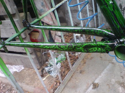

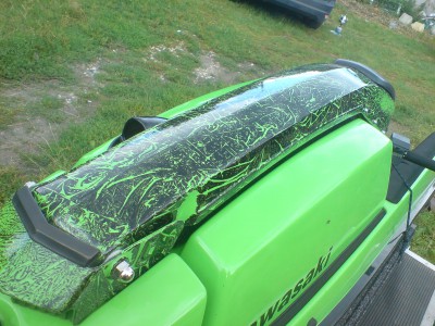

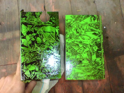

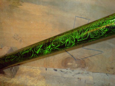

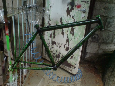

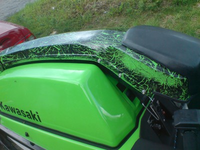

Witam, a wiec przedstawiam efekty:
tutaj bez bezbarwnego
Plik ¶ci±gniêto 197 raz(y) 891.69 KB
Plik ¶ci±gniêto 263 raz(y) 867.29 KB
Plik ¶ci±gniêto 298 raz(y) 883 KB
troche ciemne i malo wyrazne zdjecie
Plik ¶ci±gniêto 206 raz(y) 853.69 KB
Plik ¶ci±gniêto 187 raz(y) 867.6 KB

Fajnie wysz³o :!: Ile czasu zajê³o tobie zrobienie tych "wzorków" :?:

Elegancko...
Polecam na³o¿enie zdobieñ.
Sam efekt jest tylko t³em do dalszej pracy...
Mo¿esz podnie¶c poziom poprzez dodanie nastêpnych kolorów. ( czerwony lub pomarañcz itp.)
Ps. Zapoznaj siê z tematyk± np. PINSTRIPING

czy mo¿esz opisaæ jakim sposobem uzyska³e¶ taki efekt i jakich materia³ów u¿y³e¶ ?? kolory itd. czy wykona³e¶ to wed³ug wskazówek opisanych wy¿ej ??
mariolotnik
Wys³any: 2013-05-17, 19:48
0
UP DOWN
Posty: 11
Wszystko robilem tak jak opisane wyzej.

czy mo¿esz opisaæ jakie u¿y³e¶ kolory i czy by³o to zwyk³a baza czy jaka¶ specjalna ?
czarny
zielony jasny
zielony ciemny ??
czarny
zielony jasny
zielony ciemny ??
Odcienie tworzy JEDEN kolor bez cieniowania ect.
Candy- a bardziej Kandy chodzi o pigmenty.
Nie ze wszystkich wyjdzie Kandy.
To one tworz± odcienie w zalezno¶ci od natêrzenia ¶wiat³a... (od czarnego do zielonego w tym przypadku)
plichciorhehe

sorry ¿e tak trujê :/ ale czy w tym przypadku u¿yto dwóch kolorów czarny i zielony czy jakich dok³adnie i czy to by³a zwyk³a baza czy w³a¶nie kandy ??
I jeszcze jedno pytanie czy autor u¿y³ metody opisanej przez Projektera czy 936 ??
