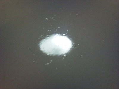

Mam problem trochê z innej parafii, a mianowicie maluje sobie stara szafê drewnian± wa³kiem i na powierzchni po wyschniêciu mam miliardy zaschniêtych b±belków powietrza.
materia³y:
Nobiles emalia alkidowa do drewna i metalu
wa³ek g±bka i drugi z krótkim 6mm w³osiem polimerowym.
Oby dwa wa³ki zostawiaj± b±belki, próbowa³em rozcieñczyæ farbê choæ producent tego zabrania efekt gorsze krycie b±belki nadal s±. Malowa³em na dwa sposoby wolne prowadzenie wa³ka i szybkie efekt bez zmian. :sciana: Proszê o rady bo wszystkie pseudo informacje z internetu zawiod³y. ps. dodam jeszcze ¿e ilo¶æ warstw nie ma znaczenia zawsze jest to samo, gazowanie drewna tez wykluczam bo czê¶ciowo to fornir a efekt taki sam.
