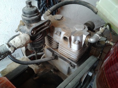

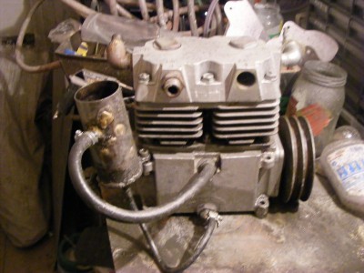

Witam,
Dzisiaj przegl±daj±c jak codziennie og³oszenia internetowe pojawi³a siê sprê¿arka za dosyæ fajn± cenê. Jedyn± wad± jest zepsuty presostat, ale nie o to chcia³em pytaæ.
Chcia³bym siê dowiedzieæ co to za pompa/sprê¿arka, bo chcia³bym poszukaæ informacji technicznych na temat tej sprê¿arki poniewa¿ chcia³bym ja doprowadziæ do ³adu ;)

To jest sprê¿arka z ikarusa :D - autobusa :D

Gdzie moge znale¼c jakie¶ info dot. tej sprê¿arki ? :D Chcia³bym wymieniæ w niej olej i ustawiæ odpowiedn± prêdko¶æ obrotow±, ale nie moge znale¼æ info ;/

Szukajcie a znajdziecie :D
Te¿ do swojej d³ugo szuka³em :P
http://www.ikarusy.pl/index.php?id=sprezarka

Dziêki wielkie :D Masz tak± sprê¿arkê u siebie zamontowan± ? Jakie masz na niej obroty i wydajno¶æ ? ;)

Je¿eli ma kto¶ informacje dot. oleju w tej sprê¿arce to by³bym bardzo wdzieczny.

Nie ma tam ¿adnej miarki???
To zobacz mniej wiêcej zboku tam gdzie ³o¿yska i ca³y wa³ to oleju nalaæ pod wa³ lub troche wiêcej.
Na oko odrazu siê nic nie stanie :)
A odpowietrznik jaki¶ jest???

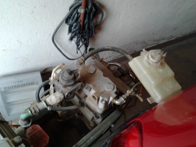

W³a¶nie nie widzê ¿adnego odpowietrznika.
Zaciekawi³a mnie ta konstrukcja, s³u¿±ce do "wstaw s³owo" oleju.

Wygl±da jak by by³ odpowietrznik a nawet odma.
Ale dziwne w uj.
_________________
f_maciej
Wys³any: 2013-02-28, 17:28
0
UP DOWN
Posty: 174
to zbiornik wyrównawczy swego rodzaju

Dziêki za wszelkie informacjê ;)
Podobno nie potrzebujê smarowania ci¶nieniowego z tego wzglêdu ¿e wszystko jest tam na ³o¿yskach.
Widzê ¿e ta pompa ma potencja³, od jutra zaczynam zabawê z doprowadzeniem do ³adu tego cudeñka.
Ma³a lista prac:
-Wymiana zaworków zwrotnych
-Sprawdzenie stanu tulei i ewentualny szlif
-Dorobienie ch³odzenia z ch³odnic± prawdopodobnie z bmw e36 ze wzglêdu na wbudowany zbiornik wyrównawczy. Do tego wymuszenie obiegu pomp± z pralki
-Wymiana silnika na 3kw i zmiana prze³o¿eñ na oko³o 2000 obr/min, aktualnie jest 1.5kw.
-Do tego dorobie jaki¶ ³adniejszy zbiornik wyrównawczy do tego oleju ;)
My¶lê ¿e p

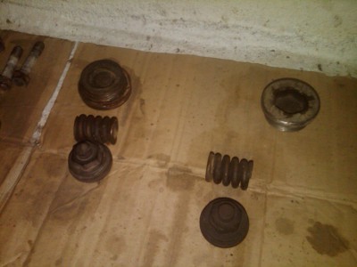

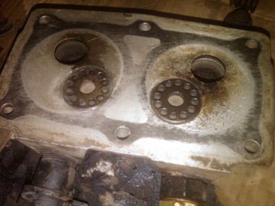

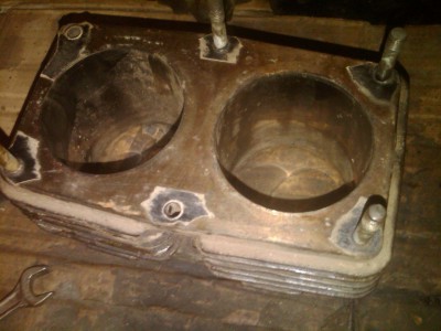

Dzisiaj zabra³em siê za rozbieranie wszystkiego.
Na pocz±tku spu¶ci³em olej, do przy¶pieszenia tej operacji uzy³em specjalistycznego sprzêtu jak na zdjêciu ;)

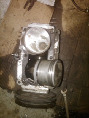

Potem wzi±³em siê za odkrêcenie i zdjêcie g³owicy. Wszystko w oleju i tu podjêta decyzja, kupujemy nowe cylindry, t³oki i pier¶cienie ;)
Zaworek ss±cy z jednego cylindra w ogóle nie trzyma³, wiêc odrazu zamówi³em komplecik zaworków ;)
Potem zdj±³em cylinder. i o dziwo na cylindrze nie ma wyczuwalnego progu przy GMP, ani nie ma ¿adnych widocznych rys.
Przy sprê¿arce po zakupie by³o takie urz±dzonko, rozszyfrowa³em to jako odolejacz i odwadniacz, mam pytanko czy dobrze to rozczyta³em ?

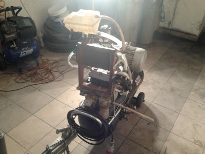

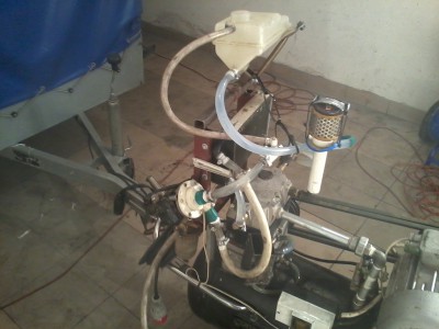

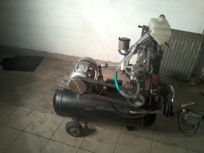

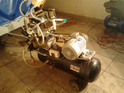

My¶la³em ¿e wrzuci³em ju¿ tu foty z remontu, wchodze to tematu a ich nie ma :D

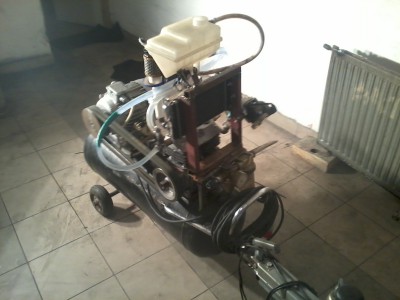

Na szybko uda³o mi siê wyci±gn±æ jedn± fotê z telefonu z nowymi cylindrami i t³okami, jutro jak kto¶ bêdzie chcia³ to znajdê ich wiêcej i postaram siê wrzuciæ.
Ch³odzenie zrobi³em z wymuszonym obiegiem z pomp± wody któr± wyci±gn±³em z jakiej¶ pralki na z³omowisku. Pod³±czy³em j± pod presostat i chodzi tylko wtedy jak kompresor nabija.
Jako radiatora u¿y³em nagrzewnicy z czinkoczento, ze wzglêdu na ma³± cenê (35z³) i odpowiedni± ¶rednicê wylotów. Musia³em w niej dorobiæ u góry odpowietrznik, wywierci³em dziurkê, zacz±³em gwintowaæ (m6) i okaza³o siê ¿e nagwintowanie w tym czym¶ jest wrêcz niemo¿liwe :sciana: , wywierci³em wiêc wiêksz± dziurkê pod ¶rubê m8 i wkrêci³em j± na ciep³o bez gwintowania i jakim¶ cudem siê uda³o ;o Niestety to nie za³atwi³o sprawy i musia³em kupiæ trójnik który umie¶ci³em przed pomp±, wyprowadzi³em w±¿ do zbiorniczka i tak zostawi³em ten odpowietrznik odkrêcony.
Filtr powietrza zrobi³em dzisiaj prowizorycznie na szybko, wyci±gn±³em z szafy i tak zamontowa³em. W najbli¿szym czasie bêdê kombinowa³ nad innym bo ten jest chyba troszkê przyma³y ;)
Wydajno¶æ przy 900 obr/min to jakie¶ 210-215 l/min, docelowo ma tam byæ ok. 1500 obr/min, wiêc mam nadziejê ¿e wyduszê przynajmniej te 300 l/min. Ale najpierw musze zmieniæ silnik na wiêcej kW, bo ten silniczek (1.5kW) ma duuu¿o ciê¿ej po remoncie biæ ;)
Zapomnia³em o ch³odzeniu sprê¿anego powietrza. Macie jakie¶ rady jak i z czego zrobiæ ch³odnicê do tego ? Bo po kilku za³±czeniach sprê¿arki rurka jest baaardzo ciep³a, a docelowo chce kupiæ butlê ok. 200 litrów wiêc ch³odnica musi jaka¶ byæ ;)

Wydaje mi siê ¿e to niezbyt du¿o, za 550z³ na allegro mo¿na co najwy¿ej dostaæ wyj±cego chiñczyka na allegro ;)
Reszte mia³em ;)

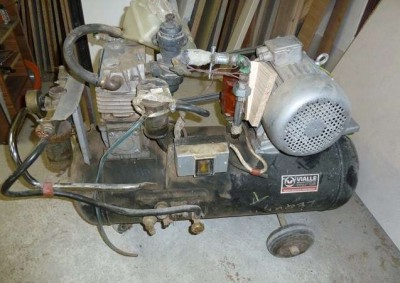

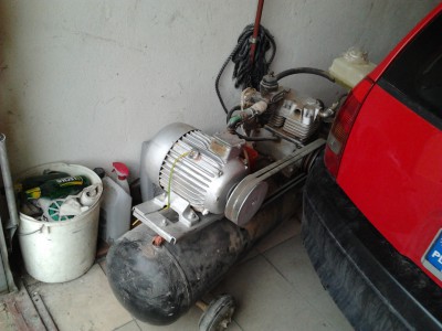

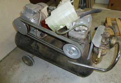

Tak sprê¿arka wygl±da³a w dniu zakupu :
http://tablica.pl/oferta/...-l-ID2n82z.html

YAMAHER
Wys³any: 2013-03-18, 22:57
+1
UP DOWN
Pomóg³: 7 razy
Posty: 1975
hahah transformers :D !!!

Te¿ tak pomy¶la³em.
Co tam masz kolego uk³ad ch³odzenia i???

no :) na ciek³y azot :D jak zapie*** 24 h non stop :D hahaha
Baton
Wys³any: 2013-03-18, 23:15
0
UP DOWN
Pomóg³: 1 raz
Posty: 61
Sk±d: Pszczyna
No co :D Tylko kilka wê¿y, pompa, nagrzewnica i zbiorniczek, wiem ¿e wszystko wygl±da masakrycznie, ale nie cieknie i dzia³a :D
Mogliby¶cie mi doradziæ z czego zrobiæ ch³odnicê powietrza do tego TRANSFORMERSA ? :D

No nie wiem, nie wytr±ca siê czasem wiêcej wody w zbiorniku jak powietrze jest cieplejsze ?

ja mam seryjbne ze spirali zrobionej z rurek :D
zrob z ch³odnicy od intercoolera :D obieg ch³odziwa technicznego haha :D

To zastosuj takie co¶ jak jest w sprê¿arkach starego typu taki jak by kawa³ek grzejnika
Odwadniacz i ch³odnica.
Albo :
http://obrazki.elektroda...._1325781501.jpg
lub z miedzianki co¶ ugnij

no takie cos polutuj z miedzi i bedzie GIT :D

Tyyy, z czego on tak± spirale ukrêci³ ? W³a¶nie takie co¶ chcia³em :D

Haha Yamaher polutuj???
Daj sobie spokój to gówniany pomys³ :D
Lepiej ugi±æ z cienko¶ciennej :D

Siema Pany, od¶wie¿am temat, mam taki sam kompresor i w³asnie go rozebra³em, gdzie moge kupic do tego czêsci czyli pierscienie, cylindry, zaworki i uszczelki??? ;)
Robertlodz09
Wys³any: 2013-12-07, 22:02
0
UP DOWN
Pomóg³: 61 razy
Posty: 3387
Sk±d: £ód¿
Dumel19 napisa³/a:
Temat do¶æ stary to moze jednak daj jakie¶ zdjêcia tego co masz ;)
Dumel19
Wys³any: 2013-12-08, 14:31
0
UP DOWN
Pomóg³: 5 razy
Posty: 397
Sk±d: LKR
No wiec tak:
1. panewki na wale i sworznie w t³okach s± ok,
2. w cylindrach nie ma progu ale widaæ drobne ryski,
3. jeden zaworek by³ praktycznie odkrêcony w ¶rodku, podejrzewam ¿e oba wogóle nie pracowa³y, by³y ca³y czas otwarte,
4.problem z rzyganiem olejem do kompresora , pier¶cienie napewno puszczaj±..
jaka jest wasza opinia, co z tym zrobiæ, i czy op³aca sie naprawiac, a jesli tak to skad wzi±¼æ czesci :)
Pozdrawiam. ;)
Plik ¶ci±gniêto 150 raz(y) 111.2 KB
Plik ¶ci±gniêto 302 raz(y) 145.78 KB
Plik ¶ci±gniêto 247 raz(y) 139.4 KB
Plik ¶ci±gniêto 365 raz(y) 185.64 KB
936
Wys³any: 2013-12-08, 18:29
0
UP DOWN
Pomóg³: 4 razy
Posty: 905
w SKLEPIE Z CZʦCIAMI DO SAMOCHODÓW CIʯAROWYCH
na zamówienie......
Ps. ko³a to tym napompujesz !?
Bo bufor to odstojnik kondensatu nie butla w³a¶ciwa.
Przelicz koszty czy warto w to co¶ inwestowaæ ?
...i zastanów siê
czy wytrzyma 10 godzin ci±g³ej pracy?
Jakie wyjd± koszty energii ?
Ile razy w ci±gu 5 min. zaczniesz blu¼niæ na ten PROTOTYP ?
Kiedy Tobie nerwy puszc±?
Kiedy za³o¿ysz nowy temat "Która nowa sprê¿arka z alle(nie)gro jest najlepsza za 500z³ ?"
Ps. to cudo ma ok.350 cm3 /2 cylindry przeciwleg³e = 175 cm3 = tyle co najtañszy chiñczyk z CASTORAMY z gwarancj± i dokumentami !!!
Pochodzi tak samo lub d³u¿ej
Pozdrawiam

no w³asnie ta sprê¿arka mi sie ju¿ "odrobila" kupi³em j± dwa lata temu i od tamtej pory dolewa³em tylko olej, butle 140 litrów pompuje w 4 minuty nieca³e wiêc mysla³em ze mo¿naby w ni± zainwestowaæ troche mniej niz w now±, bo zajmuje sie tym hobbystycznie ( lakierowaniem) , mia³em kupiæ abac'a a39b ale pomysla³em ze to zregeneruje, na tym kompresorze daje rade nawet klucz pneumatyczny wiec my¶le ze mo¿e co¶ jeszcze podzia³a ta spre¿arka
no nic, dziêki jak zreanimuje to napisze czy dzia³a :)
