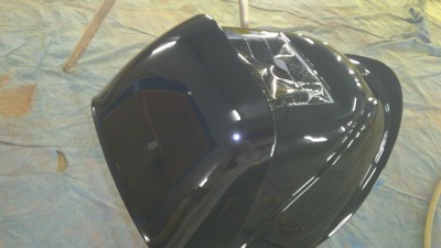

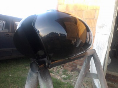

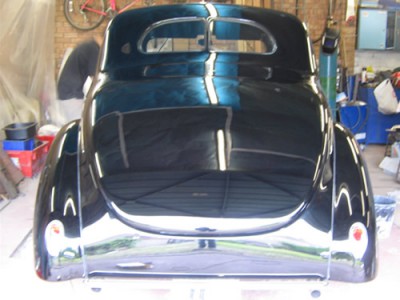

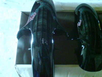

Adytywny (czysty) czy subkratywny (brudny) ? :)
Deep Black ?
1 warstwowy
2 warstwowy
3 warstwowy
Ps. Chino ma amerykañskiego HOKa :) nic francuskiego :)

który ? :D
Plik ¶ci±gniêto 104 raz(y) 619.31 KB
Plik ¶ci±gniêto 103 raz(y) 63.65 KB
Plik ¶ci±gniêto 126 raz(y) 826.12 KB
Plik ¶ci±gniêto 145 raz(y) 50.18 KB

kazdy fajny, 2 warstwowy chyba najfajniej sie prezentuje. jak takie cos osiagnac?

Dobra baza jaka¶ typu Deep black z niebiesk± po¶wiat± (kolor addytywny tak jak na Astrze) i sprawdony bezbarwny.
Du¿o opisu co gdzie i jak...
Ps. polecam zestaw bazowy od Chino. (dostaniesz wskazówki aplikacji)
Chyba najprostszy dla Ciebie sposób:)
Pozdrawiam
