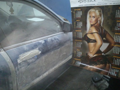

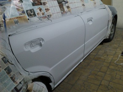

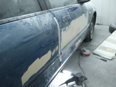

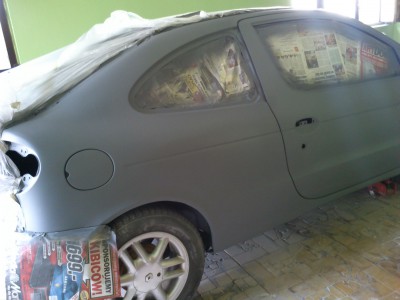

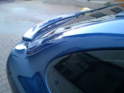

:) Mazdzioszka skonczona ;) a by³o tak
Pogniecione przednie drzwi az skaka³y po wzmocnieniu. Na 1 ogieñ szlifunek lekki no i konstrukcyjna szpachla z RAVALA a nast uni :) po szpchlowaniu Epox na to podk³adzik szlif i baza :)
No i pieknych pan nie barakowa³o podczasz szpachlowanka ^^
Plik ¶ci±gniêto 139 raz(y) 632.63 KB
Plik ¶ci±gniêto 124 raz(y) 634.67 KB
Plik ¶ci±gniêto 155 raz(y) 574.08 KB

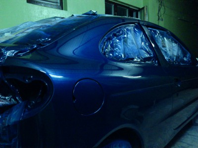

:) na mokro :)
Plik ¶ci±gniêto 148 raz(y) 547.11 KB
Plik ¶ci±gniêto 125 raz(y) 681.65 KB
Plik ¶ci±gniêto 120 raz(y) 590.94 KB
Plik ¶ci±gniêto 147 raz(y) 931.63 KB

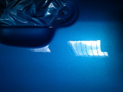

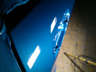

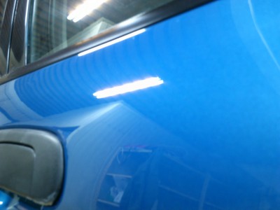

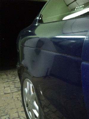

:) finish

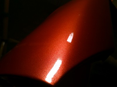

Znawców mory ( tymi ktorzy sie nia jaraja ) prosze o okreslenie jaka u mnie powsta³a :) na wczesniejszych fotach :)
Ja uwazam more jako :D WIELKIE Z£O ktore trzeba niszcyzc hehe
Na koncu polera FARECLA :)
Plik ¶ci±gniêto 179 raz(y) 417.62 KB
Plik ¶ci±gniêto 98 raz(y) 394.06 KB
Plik ¶ci±gniêto 119 raz(y) 372.69 KB

YAMAHER napisa³/a:
Mory troszkê by³o ale go pewnie P2000 lub P2500 na wodê zmy³o ^^
Nie opieraj siê czasem o to auto bo siê wywrócisz :D
Co do morki, to ¿yczê Ci klientów w³a¶nie tego wymagaj±cych, w pewnym momencie bêdziesz æwiczy³, kombinowa³ jak to zrobiæ aby struktura by³a mo¿liwie najbardziej zbli¿ona do orygina³u.
A drzwi wygl±daj± na zdjêciach na proste, wiêc pochwa³a siê nale¿y :)
Pozdrawiam
Aha, otrzymujesz ksywkê gazeciarz ;)

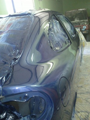

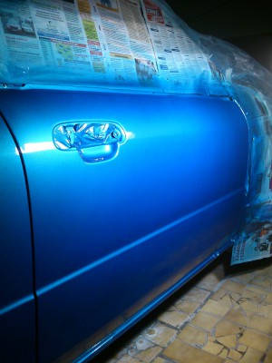

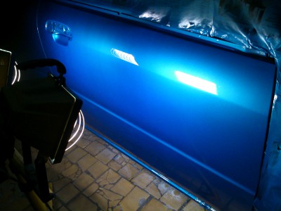

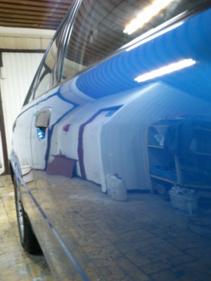

Malowanie wczorajsze :) wkrotce bedzie pe³na foterelacja :)
Na swierzo :) nic sie nie dotykalem nawet papierkiem :) ale jak wyschnie... :devil:
Plik ¶ci±gniêto 119 raz(y) 435.36 KB
Plik ¶ci±gniêto 120 raz(y) 486.85 KB
Plik ¶ci±gniêto 168 raz(y) 514.3 KB

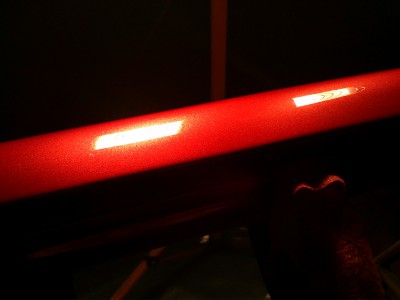

a bo ja kocham jak jest lustro :) szczegolnie jak czarny kolorek jest to zabojczo wyglada :D

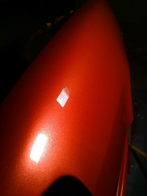

Czerwony jest bez szlifu i polery :)

Na zdjêciach twoja robota wygl±da super. Szczególnie niebieskie drzwi. Czy u¿y³e¶ na nich jaki¶ podk³ad wype³niaj±cy b±d¼ np. szpachlê natryskow± :?:

:) rogal o lakierek trzeba dbac :D a nie po szczotkach smigac czy myc gabka z piachem :)
Szpachli natryskowej nigdy nie stosowa³em :) i podk³adu wype³niajacego tez nie :)
zwyk³y podk³adzik :)
a opinia taka ze kryje b dorbze ale gorzej sie go rozlewa w porownaniu do tego z elakier.pl
co do szpachli to konstrukcyjna mega twarda a uni dobrze sie szlifuje :)
Bezbarwny to HS 4444 PREMIUM narazie nie widze roznicy miedzy tym a model nizszym :)
to co odkry³em nowego to sciereczka z mikrofibry pomaranczowa z firmy k2. osuszanie auta to sekund 5 i bez skazy lakier i wody POLECAM :)

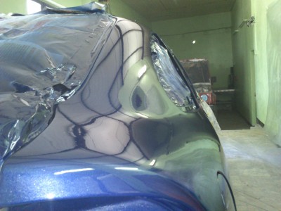

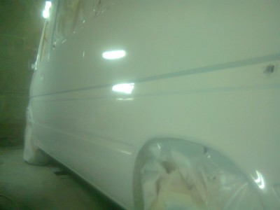

Megunia :)

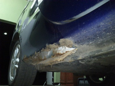

Wgniota na boku wyciagnieta tak ze max by³o na niej z 1mm szpachli :) no i bok rzezbi³em sam z blachy :)
Plik ¶ci±gniêto 105 raz(y) 488.18 KB
Plik ¶ci±gniêto 109 raz(y) 524.68 KB
Plik ¶ci±gniêto 158 raz(y) 619.13 KB

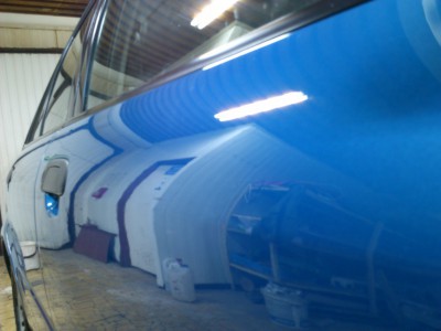

:) Na Mokro

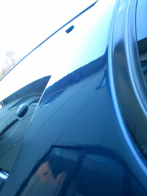

Finish ;)
Lak bezb ==> OPTI
Szpachla DYNA
EPOX T4W

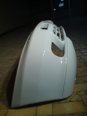

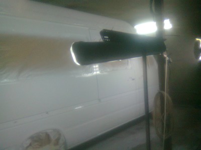

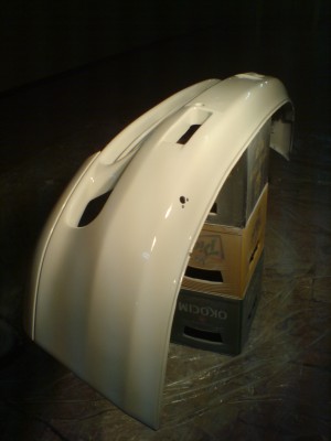

VITO :)
niestety kolorystka z color-serwis zje** odcien :(
Ale to moje 1 malowanko takie juz po drobnym wtajemniczeniu sie :D a zaczyna³em od malwoania pralki :D na czerono :D heheh mia³a byc pralka ferrari ^^
a mimo to ze malowa³em to kompresrokiem moze z 30 - 50 L i pistoeltem z zestawu Kinzo ( cena zestawu 75-100 pln) to wysz³o lepiej jak od lakiernika auto ^^
Plik ¶ci±gniêto 103 raz(y) 211.22 KB
Plik ¶ci±gniêto 79 raz(y) 563.98 KB
Plik ¶ci±gniêto 67 raz(y) 537.9 KB

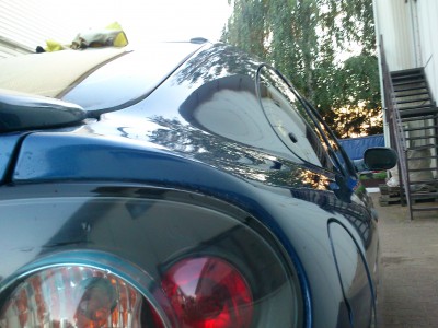

Powiem wam ¿e jak siê uczy³em malowaæ mia³em stary pistolet z zestawu mia³ mo¿e z 10 lat i by³ bardzo brudny ale malowa³ i my¶la³em o kupnie nowego jakiego¶...
i kupi³em sico gold ale ¿a³owa³em
a stary na z³om wywali³em i to by³ b³±d ;/
pomalowa³em z pó³ tira sico i od razu kupi³em gunse (doradzili mi lakiernicy)
i jestem zadowolony do tej pory :D
Ale jak siê maluje co¶ wiêkszego to mêczarnia
S³aba jako¶æ zdjêæ dlatego nie robiê tematu w fotorelacji ;p
jaki¶ lepszy aparacik by siê przyda³ ;p
Dla siebie malowa³em sprinterka ;p
Ach bym wtedy sate sprawdzi³ :rotfl:
Plik ¶ci±gniêto 83 raz(y) 255.15 KB
Plik ¶ci±gniêto 134 raz(y) 353.52 KB
Plik ¶ci±gniêto 93 raz(y) 383.66 KB

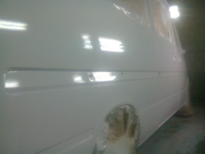

W ¶rodku te¿ by³ malowany nie by³y wyci±gane tylko siedzenia kierowcy i pasa¿era i silnik
posz³o 4l farby i 2 utwardzacza farba IWAT w poliuretanie
