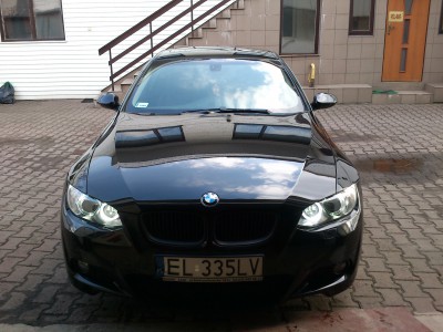

:) ten meguiars to chyba lekko scierna pasta nab³yszczajaca :)
Ja bym proponowa³
G3 Bia³y pad........G3 pomaranczowy pad --------> G10 czarny pad :) i bedzie jak fabryka :)
Inna technologia o ktorej pewnie czyta³es a moze i nie to
Bia³y pad i G3 i tyle :)
Tak wiec zrob jak wolisz :)
Nizej masz zamiesczon± bejce jaka polerowa³em tym sposobem :)

super efekt.Wygl±da ta buma jak salonówka.
