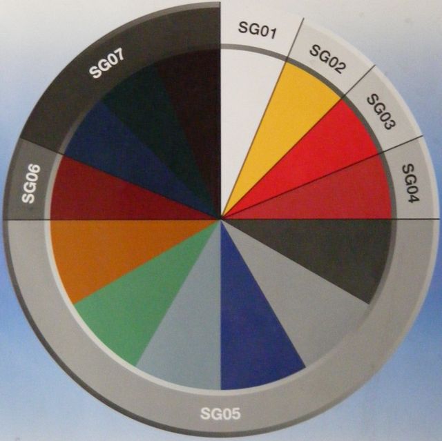

U mnie do ka¿dego koloru bazowego jest odpowiednia szaro¶æ widmowa. A to tablica orientacyjna.

obej¿a³em te ko³o,faktycznie na to szkoda koloru,odcieñ szaro¶ci to od bia³ego przez szare do czarnego. a tu czym dobarwiaæ akrylowe podk³ady jak mieszalnik z wod±? :arrow: przesz³o¶æ

Dobrze a jak korzystaæ z z tej tabeli z paskami ??. Jak Co oznacza SG07 przyk³adowo??

Podklady akrylowe mozna barwic specjalnymi tonerami do podkladu.Ja uzywam tonerow UPOL-a.Kolory tonerow to zolty, niebieski , czerwony, czarny i bialy.Pod perly natomiast stosuje sie baze-podklad koloryzujacy.Np.na mieszalniku Deebera,DP,PPG i innych pod danym kolorem znajduje sie info o kryciu koloru. Jezeli kolor jest slabo kryjacy znajduje sie rowniez nr.podkladu koloryzujacego przeznaczonego do danego koloru.Dotyczy to tylko mieszalnikow w starym systemie (solvent base).W "wodzie " jest to zbedne, a dlaczego kazdy wie ;)
