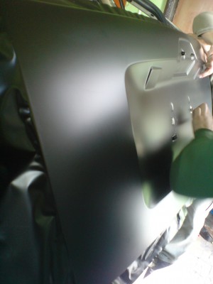

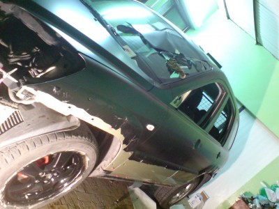

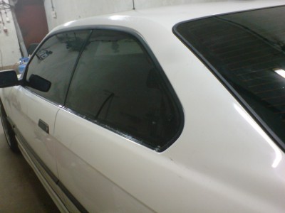

Latem robilem tego :)
Szybki, czarny mat, fele czarny lak, zaciski
Plik ¶ci±gniêto 205 raz(y) 246.05 KB
Plik ¶ci±gniêto 129 raz(y) 482.71 KB

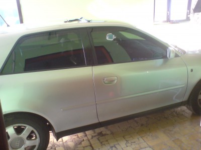

nie che mi sie szukac po allegro ale
http://allegro.pl/folia-d...2953809010.html
opakowanie musi byc takie jak to na foto :) I to jest najlepsza folia z tych tanich.
Tylna w golfie z 1 kawalka w megance z dwóch bo duza szyba a to rolki tylko 50 cm.
Plik ¶ci±gniêto 73 raz(y) 694.58 KB
Plik ¶ci±gniêto 86 raz(y) 489.23 KB

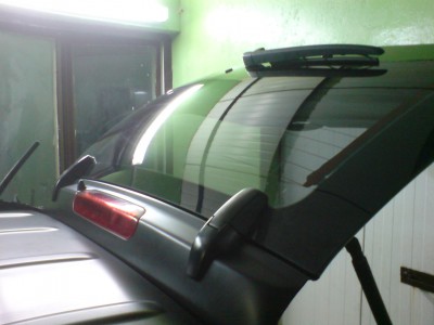

No tylna szybke to nie tak ³atwo zrobic :D
Kocham to jak ludzie sie chwala ile to foli zmarnowali zanim do mnie przyjechali haha :D
Boczne robie za 40 atylne za 50 :) wiec mysle ze nie jest drogo jak na taka us³uge :)
Ale jak robisz autko dla siebie to wez na tylni± szybe zamow sobie 3M :) drogo no ale sie op³aca. Mimo ze jest 85% sadzy to widac prawei jak przez przezroczysta szybe :) Bede mia³ czas to cykne Ci foto :)

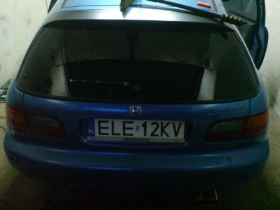

ok ale spróbowaæ mogê najpierw t±, która mi wys³a³e¶, w hondzie mam ma³± szybê tylko na rogach do¶æ siê zaokr±gla a ta folia z allegro jest termo czy zwyk³a ? plus jest taki, ¿e szybê mogê odkrêciæ z auta i robiæ to swobodnie

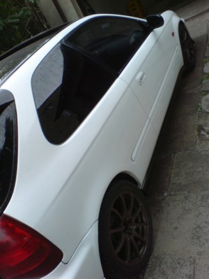

Nie mow ze masz CIvica takiego jak na foto ;D !!!!!!
no jest najlepiej termo ze wszystkich tanich. Tylko ta jest dziurkowana a musisz wychaczyc zwyk³a :) jak znajdziesz to wklej linka :)
Tylko masz opalare :D ??

ten bia³y to VI generacja, ja mam V, tak mam opalarkê ;)
