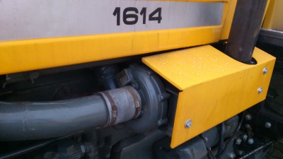

Duuu¿o duu¿o opisywania. Podam tylko wskazówki...
Zapomnia³em dodac, ¿e njkorzystniej maxymaln± ilo¶c elementów najlepiej wypiaskowac.
Odradzam ropowanie to archaiczne metody.
Korzystniej wymyc wszystko kwasem "aktywna piana"
Odczekac a¿ smar i inne zabrudzenia zaczn± siê rozpuszczac.
WYmyc myjk± cisnieniow± z wiruj±c± koñcówk±
Zabieg powtarzac do skutku.
Bardzo dobrze odt³uszczony, wysuszony i wyczyszczony korpus silnik, skrzynia, most tylni itp.
przetrysn±c rozpuszczalnikien do cieniowania w celu uzyskania przyczepnosci chemicznej zamiast matowania.
Podk³adowac epoxydem w wy¿szych temperaturach ni¿ obecnie.
(zobacz karty techniczne produktu)
Ps. Epoxyd na dobr± przyczepno¶c do pod³o¿a jak i odporno¶c na temperatury. (wyschnie dobrze jak odpalisz silnik i zaczniesz go exploatowac)
Na to nawierzchnia.

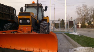

W pracy musia³em przygotowac 3 takie maszyny do tyrania zim± latem w ró¿nych warunkach atmosferycznych.
Obserwuje zachowanie siê materia³ów u¿ytych do zadania.
Wszystkie z lini materia³ów INDUSTRIAL poniewa¿ naistotniejsza jest antykorozyjno¶c !
Wygl±d ma 2 planowe znaczenie.
Kolory z palety RAL- zblirzone do oryginalnych barw URSUS (nie agro tuning) bardziej restauracja pojazdu :) )
Podszed³em do zadania jako pojazd nie jako ci±gnik (czyli nie na odwal siê).
Ps. Do tej pory nie mam zabranej premii za te zadanie.
Jeden z nich URSUS 1614 turbo 4x4 od¶nie¿a plac w okó³ hali i nie widzê b³êdów lakierniczych tylko uszkodzenia mechaniczne spowodowane exploatacj±.
Aluminiowa czê¶c turbiny jak i ca³y silnik te¿ zosta³a pokryta epoxydem podk³adowym antykorozyjnym i epoxydem nawierzchniowym koloryzuj±cym. (nic nie odpryskuje jest OK.)
To tylko czê¶c info...
Mam nadziejê, ¿e naprowadzi³em Ciebie na w³a¶ciwy tok my¶lenia.

Chodzi mi o temperaturê silnika, która mo¿e zniszczyc ca³y efekt.

Eeeee... nie ma co dramatyzowaæ te 80- kilka stopni raczej lakierowi nie zrobi krzywdy.
Widzia³em niedawno sprzêt malowany t± technik± jakie¶ nieco ponad rok temu i powiem ci, ¿e lakier po dobrym umyciu nie straci³ po³ysku pomimo "normalnego" dla ci±gnika u¿ytkowania ( mycie dwa razy w roku i ca³y czas pod chmurk± :D ) a zabezpieczenie antykorozyjne uwa¿am za wystarczaj±ce tzn po w/w czasie i sposobie u¿ytkowania nie zauwa¿y³em ¿adnych ¶ladów korozji.
Pozdro!
