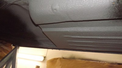

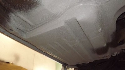

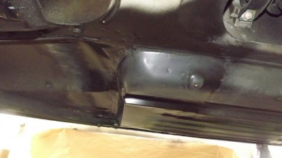

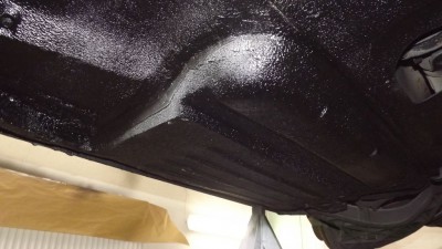

Cze¶æ, tak siê z³o¿y³o ¿e akurat dzisiaj robili¶my zabezpieczenie na pod³odze. Pod³oga po naprawie by³a zagruntowana epoksydem. Epoksyd wymatowany skoczem, potem masa natryskowa i na koniec czarny mat. Pozdrawiam, Tomek.
