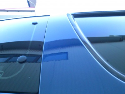

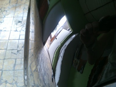

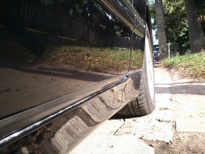

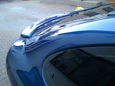

Krzysio --> dla ciebie specjalnei
TO mega przyblizenie na czarny zderzak to po lakierowaniu foto :)
Tak wiec nie sciemniaj mi z textem ze czegos sie nie da :) pzdr

YAMAHER napisa³/a:
No rzeczywi¶cie ¶wietnie wysz³o. Jakby tak wygl±da³ nasz busik to czaaaad :D
