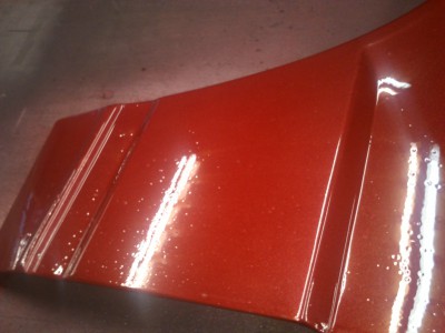

Znow ten ***** problem :(
A mianowicie oczka w lakierze.
1. wyczysci³em filtr przy pompce na cacy
2. Kupi³em nowy kabel
3. sposci³em wode z banki
a i tak to go** znow sie pojawi³o.
Tak wiec chce kupic filtr CKD jak mi pawel1008 poleca³
tylko czy taki model sie nada :) ?
http://www.elakiery.pl/pr...ok-powietrza-12
Kompresorek ma wydajnosci 650 l/min ( tak na etykietce jest )
Prosze o szybka odp bo dzis musze to zamowic.
A i jescze jedno ile powinno byc oleju w tym co pompuje ? bo jest bagnecik wysokosci ok 6 cm a oleju jest na 1,5 wiec nie wiem czy ma³o bo tam skali nic nie ma :(
Lakier z mieszalnika ---> LESONAL

Podk³ad by³ szlifowany na mokto 1200 na koncu po czym dok³adnie umyty woda z myde³kiem :D
Wiem ze powinien byc zmywacz antysylikonowy :D ale i tak tez powinno byc ok :)

Ja tam butla ze z³omu troche syfu w ¶rodku reduktor z odwadniaczem pneumax sico i nie mam takiego syfu.
Raz na felgach znajomego mi wyszlo cos takiego na podk³adzie ale to mi paluchem od oleju dotkn±³ (mechanik)

Uzasadnienie
Alkohol usuwa silikon.
Ps. Za grubo wylane warstwy te¿ powoduj± efekt oczkowania, zamiast zacieku. (rozpad wi±zania)
Zw³aszcza gdy dodajesz do materia³u przy¶pieszacza i chcesz "wylac lustro"

Panowie jak ktos z was bedzie mia³ takie cos jak ja to tylko kupic nowy waz i filtr :) bo problemy znikaja od razu :)
a pczekonac sie mozecie w fotrelacjach :)
Filtr spisuje sie rewelacyjnie :) teraz zosta³a walka z kurzem :D

Punkt rosy to taki dziwny z³o¶liwiec który zmiennym jest.
Na dzis siedzi przed Twoimi filtrami, ale pewnego pieknego wiosennego, letniego, lub jesiennego dnia znajdzie sie za filtrami i zdziwienie mo¿e byæ wielkie.
Zapytasz wtedy czy komu¶ ckd siê tez popsu³o :tak:
Tu wszystko zale¿y od instalacji przed ckd.

YAMAHER, Nic nie musisz robiæ, bo to co zobaczysz w bañce to do zawa³u Cie doprowadzi.
Naczy¶cisz siê a i tak za chwilke bêdzie identycznie.
To co w bañce jest ma niewielki wp³yw na to co wylatuje z pistoletu.
Ja zrobi³em taki automat co sam spuszcza wodê z baniaka i . . . po roku okaza³o siê ze spu¶ci³em 6 litrów wody :tak: bo dysza od elektrozaworu sie przytka³a.
Wazny jest sposób zrobienia instalacji, tak aby punkt rosy by³ zawsze przed filtrami.
Mimo ¿e on jest przed filtrami to i tak nie wy³apie 100% wody, ale pusci tak± ilo¶æ co nie przeszkadza w aplikacji .
Sprawdzaj tylko odolejacz.
Mokry od wody nie dzia³a i po czasie pu¶ci ci olej z woda.
Jesli odolejacz jest mokry to znaczy ze punkt rosy jest a filtrach.
A to ju¿ nie jest dobre.

Na mnie sie lepiej nie wzorowaæ, bo mam z baniaka w±z 12 mm puszczony do ckd, tak z 4 metry max.
Po filtrach juz 12 m 10mm wê¿a do pistoletu.
No i filtry mokre siê szybko zrobi³y i oczka wróci³y.
Po najmniejszej linii oporu - osuszacz ziebniczy za³atwi³ sprawê na zawsze, filtry wysch³y na wiór, koniec problemów z wod±.
Ale nie twierdzê ¿e to jedyny s³uszny sposób, bo dobrze zrobiona instalacja te¿ rozwi±zuje problem wody.
Osuszacz jednak gwarantuje ¿e nigdy wody nie bêdzie.
