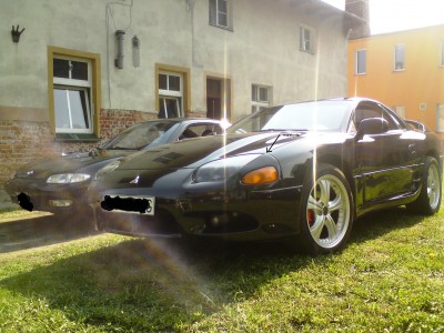

mam do pomalowania mitsubishi 3000GT z 97r. Auto potrzebuje kilku poprawek blacharskich powsta³ych po gradobiciu (ok 15 wgniotek) i po zderzeniu ze zwierzem (ubytki lakieru na masce a¿ do go³ej blachy+ wygiêty delikatnie róg nadkola prawego w miejscu ³±czenia siê ze zderzakiem). Aktualnie kolor czarny metalic. Planujê pomalowaæ ca³± karoserie na czarny mat je¿eli lakiernik który podejmie siê nie bêdzie mia³ ¿adnych "przeciwwskazañ" (nie wiem jak taki mat zachowa siê i bêdzie wygl±da³ na metaliku). Planuje uzyskaæ kolor bardzo podobny do tego lambo ze zdjêcia lecz co do wyboru konkretnego odcienia zdecyduje po wcze¶niejszej rozmowie z lakiernikiem.
Oferta dla lakierników z woj. opolskiego i dolno¶l±skiego z tytu³u zamieszkania na granicy tych województw. Wstêpny termin malowania: marzec.

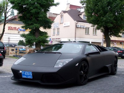

co¶ w ten deseñ
Plik ¶ci±gniêto 129 raz(y) 170.58 KB
stary lakier + miejsce wgniecenia na zderzaku
Plik ¶ci±gniêto 110 raz(y) 1.54 MB

je¶li urzytkujesz samochódna codzien to przykro mi ale to dobrze nie bedzie wyglada³o.

Robert2000 napisa³/a:
przeciwwskazaniami mog± byæ koszta,je¿eli chodzi o eksploatacjê nie ma tu znaczenia,czy mat,czy po³ysk.
Tak czy inaczej baza metaliczna do takiego matu jak na lambo mo¿e byæ tylko t³em.
Nie da siê tego zrobiæ ¿e tak powiem na tej bazie.
Robota na pe³en mat to co¶ zbli¿onego do zmiany koloru, o tyle dobrze,¿e Twoje auto jest czarne.

[Usuniêty]
Wys³any: 2013-01-21, 21:08
Wow !!! Lambo z Rzeszowa ! Ale to nie lakier koledzy , to folia ...

slawciu napisa³/a:
S³awciu czemu uwa¿asz ¿e nie bêdzie to dobrze wygl±da³o?

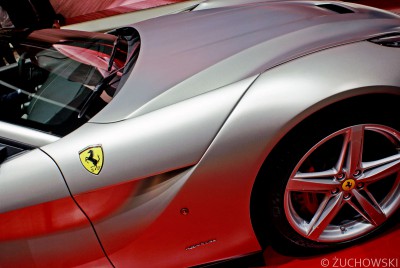

Pawe³1108 auto wymaga konkretnych prac zwi±zanych z uzupe³nieniem pow³oki. Ma liczne odpryski, kto¶ mi kiedy¶ kluczem przejecha³ bo za bardzo siê ¶wieci³, no i ostatnio cenzura³em jelenia który rogami tak¿e do³o¿y³ swoje;/
Jak bêdziesz w pobli¿u Brzegu to zapraszam na oglêdziny i wstêpna ocenê. Jak bêdê we Wroc³awiu to podjadê.
mój tel poprzez priv.
a co powiecie na ten kolor?
Plik ¶ci±gniêto 51 raz(y) 163.46 KB

mat jest zajebisty jak sie samochod posiada tylko na pokazy ewntualnie niedzielny wyjazd do kosciola. zarysowania nie naprawisz przez polerke, trzeba lakierowac. wpylki nie zrobisz. a jechac trzeba caly element. pozniej roznice widac
robia sie mikro ryski ktorych niczym nie zniwelujesz i widac kazda ryske po wycieraniu samochodu po myciu.
plusem jest to ze dupy sie ogladaja i to by bylo na tyle
ogolnie dla kogos kto lubi czysty i ladny samochod nie polecam
