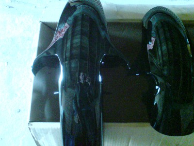

Kiedy¶ u¿ywa³em
RM Diamond Top Ms i jestem jego fanem lecz jet on na utwardzaczu Medium Solid czyli ¶rednio twardy.
Nie dyskwalifikuje go to wogóle.
Je¶li chcesz Bardzo Twardy to polecam
Sherwin Wiliams HPC 15 z bardzo szybkim utwardzaczem, Który po aplikacji w temeraturze ok. 20 stopni musisz zacz±c polerowac po oko³o 40-60 minutach poniewa¿ pó¼niej staje siê zbyt twardy by go obrabiac.
kosztuje 90 z³/l +utw. 120z³/l (wystarcza na 4 litry lakieru )
Proporcje 4:1 na metal
5:1 na plastik
...Odcieñ niebieski nie ¿ó³ty
Ps. troche siê powtórze z foto (bez polerki) :)
Plik ¶ci±gniêto 206 raz(y) 826.12 KB
