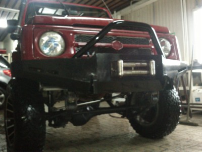

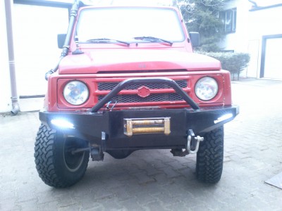

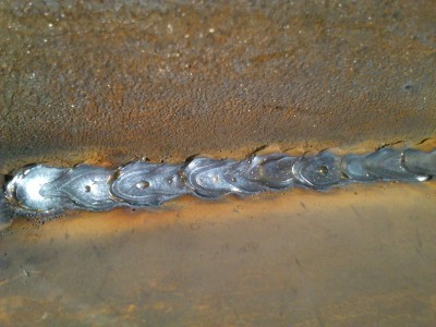

Witam ekipe picassow :)
Dawno sie nie udzieli³em ale to ze wzgledu na duzy nat³ok prac :) A oto kilka moich pracl :)

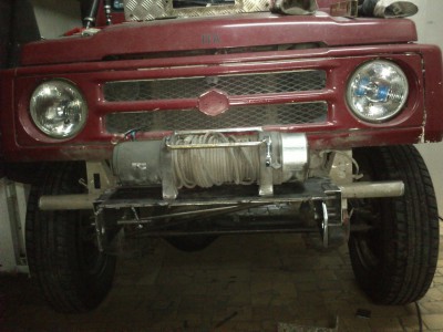

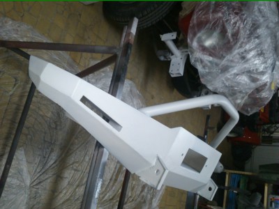

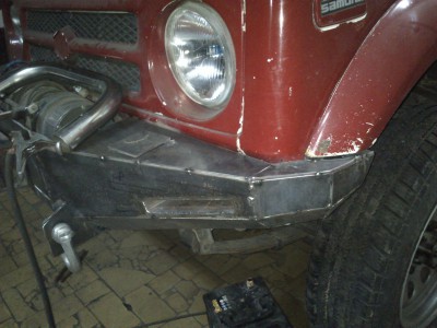

Zderzak wykonany z czarnucha 4mm a pod wyciagarka i mijescami na szekle 8mm :)
Epox --> podk³ad akrylowy ->> Czarny akryl (DYNA)
Plik ¶ci±gniêto 66 raz(y) 667.49 KB
Plik ¶ci±gniêto 110 raz(y) 688.59 KB
W epoxydzie :)

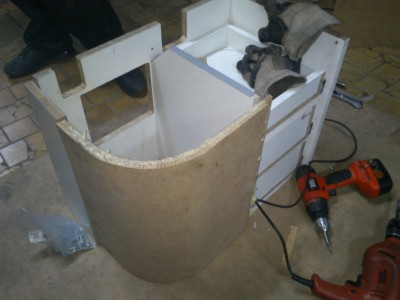

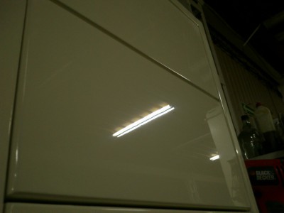

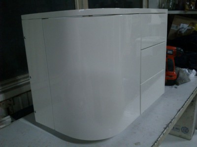

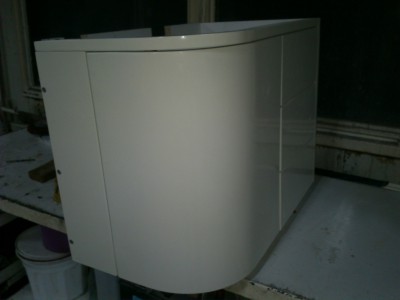

Szafka pod umywalkê :) Fronty MDF

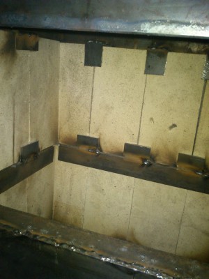

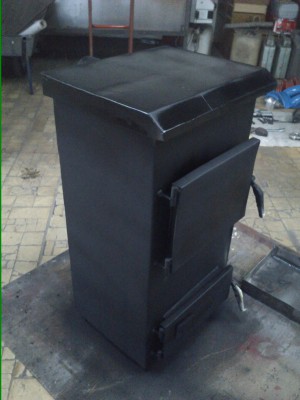

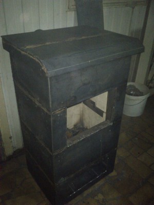

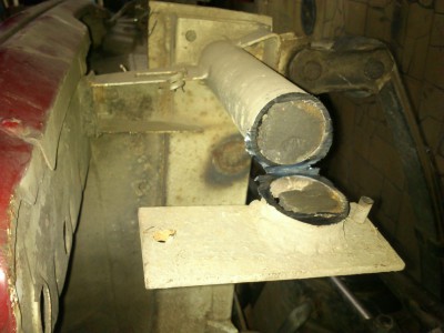

Taki tam smieciuch :)
Plik ¶ci±gniêto 84 raz(y) 669.49 KB
21 cegie³ek szamotowych

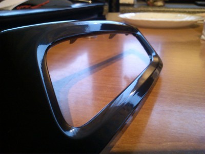

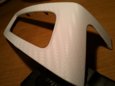

carbonik :)
Folia :)

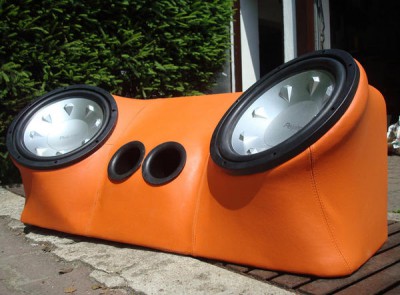

Kiedys tam :)
Od podstaw by³a modzona ;) a pozniej szyta :)

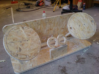

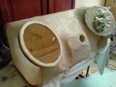

no no YAMAHER, widze ¿e ³adnie sie bawisz :D :D zderzaczek extra z tymi dziennymi :D carbon te¿ niczego sobie, wiem ¿e trudno takie rzeczy oklejac bo tez sie tak bawie, ale pó³eczka ta tu nad moim postem, a raczej zabudowa poprostu kosa, jak to obszy³e¶?? sam czy jaki¶ tapicer?? jaki koszt co i jak, obja¶nij lekko troszkê jak dla mnie kosa i te bass reflexy elegancko :D :spoko: :spoko:

ZABUDOWA :) Wycinasz kszta³ty i stela¿ najlepiej z MDFu :)
pozniej robisz tak zeby po na³o¿eniu szmaty i zywicy porozkrecac zbedne czesci :)
Moja szybka rada to taka --> MDF jako materia³ do stelarzu :) , elastyczna szmata kupiona w hurtowni, zywica poliestrowa z utw, mata szklana, p³ótno szklane szpachla szlif :)
pozniej jak jest juz glanc Woskujesz woskiem CARNAUBA 100%, a pozniej na to np zelkot zywica i mata i zdejmujesz forme
do tej formy znów powielasz to z woskiem itd i masz dop prawi³owo wykonany elemnet ;)
raz zrobisz i sie na***** a pozniej masówa :D
No i nie zapomnij czapki podczasz szlifowania hahaha :D

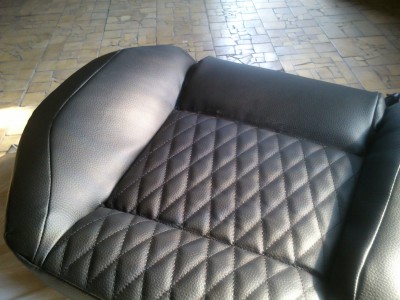

A tapicerstwem tez sie zajmuje wiec nie potrzebowa³em :) wrzuce foto do³u fotelika :) ca³y komplet mam na sprzedaz :) golf R32

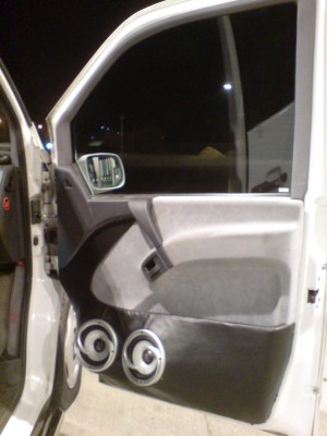

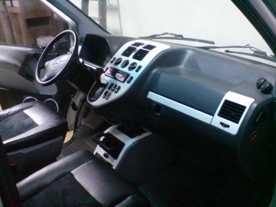

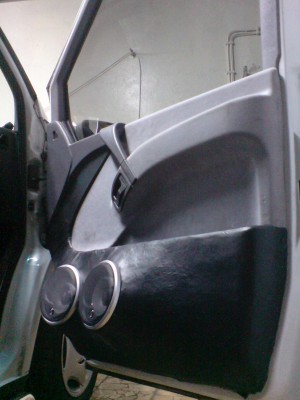

Tu masz jeszcze drzwi w viciaszku jak modzi³em :)
szyte fotele, carbon, szybki przyciemniane, car audio ( 10 g³osników na samym przodzie :D )

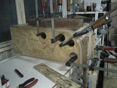

Z czego zrobiles te zaokr±glone drzwiczki? i jak± metoda?
YAMAHER
Wys³any: 2013-01-09, 00:44
0
UP DOWN
Pomóg³: 7 razy
Posty: 1975
MDF nacinany gr 8mm tniesz pod wymiar
robisz stelarz gotowy na sciski i sklejasz dwie p³yty do siebie rowkami :) a pozniej przyciskasz to deseczkami zeby wszedzie dolega³O :)
Musisz miec dobry klej :) ja mam taki ze jak z³aczysz dwie p³yty czy nawet deski dresniane to klej nie puszcza a materia³ dalej sie rozrywa na po³ :D
pozniej ciecie pod wymiar, szlifunek, szpachla, podk³±dzik na 2razy ze szlifem pomiedzy
no i lakierek :) poliuretan :)
szlif polera i lusterko :D
No i frezowanie wszystkich boków mile widziane :D pomaga bardzo :)
MA£Y JEZYK :D
Plik ¶ci±gniêto 144 raz(y) 734.89 KB
mateusz999
Wys³any: 2013-01-09, 00:54
0
UP DOWN
Posty: 72
Sk±d: Poznañ
czyli tak jak rozumiem mdf gr8mm nacinasz na calej powierzchni robisz stela¿ dajesz klej i gniesz? czy cos pomin±³em? na jak± g³êboko¶ci w jakich odstêpach nacinasz? To sie nei polamie przy próbie giêcia?
YAMAHER
Wys³any: 2013-01-09, 01:02
0
UP DOWN
Pomóg³: 7 razy
Posty: 1975
MDF nacinany kupujesz gotowy :) 1x2 z grubsza z cieciem 120 pln :)
i modelujesz jak chcesz. Fale dunaju tez da rade :) tylko wszystko ma ograniczenia przesadzisz to peknie :) ale jak potrzebujesz cos giêtego to mozesz zrobic ze sklejki nacinanej tez :) albo ze sklejki zywklej ale b cienkiej. i kleisz kilka p³yt na raz :)
To jest chwilowy stelarz:) ale za jakis czas zrobie taki pro moze i z regulacja :)
zamaist takich stelarzy sa tez takie wykonane z takich specjlanych profili aluminiowych :) ale i tez fajnie kosztuje :D

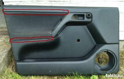

YAMAHER JEJKU¦ JAK DOBRZE !!.. POTRZEBUJE POMOCY .. chcê obiæ boczki drzwi w golfie III i jak wiesz pewnie dobrze tam jest stosowany materia³ Twardy jaki¶ sztuczny u góry i u do³u a po ¶roku jest materia³ ,, tkanina jaka¶ '' i ona mi siê odkleja :( z tym ¿e te materia³y s± dziwnie po³±czone .. na zak³adkê jakby .. ze ten twardy zachodzi na t± tkanine .. jak to dobrze zrobiæ ? Dodam ¿e tam gdzie jest to mocowanie g³o¶nika i schowek ( ten plastik ) to wykona³em taki na wzór oryginalnego z tym ¿e mieszcz± sie 2 g³o¶niki :) Zrobie foto :)

1. w tych miejscach ten twardy materia³ zachodzi na ten materia³ na którym trzma siê rêkê .. na zak³adkê .. miekki materia³owy materia³ idzie pod spód a przykrywa go ten twardy.. i to jest przyklejone nie szyte.. :) i tak jakby nawet zgrzane . i teraz mam problem ze chce wymienic ten miekki materia³ .. ale jak odkleje ten twardy co wychodzi na ten miekki to jest problem bo nie wiem czy przykleje to ... Porad¼ co¶ :) Klej , jakiego materia³u u¿yc .. czy ca³o¶æ wymienic .. moze jako¶ inaczej to rozwi±zaæ .. Ty masz wiedzê a ja chêci .. chyba ¿e zaproponujesz mi cenê to wy¶lê to wszystko do Ciebie :) )

z tym jest jeb-anina dobra.
To jest tak jak mowisz klejone i w niektorsych miejscach ejscze tak wbijane lekko. Tak wiec lekko podwazac musisz od wewnatrz t± tekturkê, mozesz lekko suszarka podgrzac tez ten klej bo czasem sa to kleje na goraco :)
Pozniej trzeba uszyc materia³ tak zeby pasowa³ wszedzie i dolega³ :) czyscisz dok³±dnie ten papier no i butaprenik i kleisz :)
jak juz bedzie okeljony materia³ to pozniej na klej na goraco ten najmocniejszy ³aczysz razem z boczkiem.
Jak zle sie bedzie robic to moze sie poprzecinac ten czarny materia³, pokruszyc sie moze ta tekturka ;)
I tez duzo kleju az za bardzo nie moze byc bo pozniej zmieni sie materi±l w dotyku.
Rozumiem chcesz 4 boczki ? i jaki materia³ ?

YAMAHER, fajny zderzak... z homologacj± :mrgreen:
ciê¿ko byæ pieszym w naszym kraju :wink:
YAMAHER
Wys³any: 2013-04-25, 22:09
0
UP DOWN
Pomóg³: 7 razy
Posty: 1975
No ba :D przeglad przeszed³ bez zarzutów :D
nawet nie musialem auta odplac a przeszed³ hahaha:D
A homologacja jest ;D pieszy ( byd³o ) robi od razu fiko³a :D hahahah
smiejemy sie :D ale byscie wiedzieli ile to pracy :D taki zderzak to az p³akac sie chce haha :D
