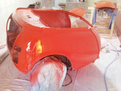

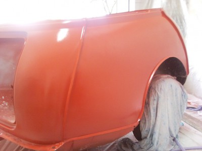

Mo¿e na szybko o mnie. Pracowa³em kiedy¶ przy malowaniu mebli na targi i tak sie zaczê³o.
Od jakiego¶ czasu podnajmuje komore do malowania tworzyw sztucznych ale h na tym zarabiam :sciana: Kombinuje nad firma u siebie i nad zabudow± pomieszczeñ pod cele lakiernicze ;) ale niewa¿ne bo nudze jak Natanek z ambony.
Oto kilka gara¿owych amatorek ;)
Plik ¶ci±gniêto 62 raz(y) 254.89 KB
Plik ¶ci±gniêto 96 raz(y) 307.95 KB
Plik ¶ci±gniêto 54 raz(y) 273.51 KB
Plik ¶ci±gniêto 97 raz(y) 526.3 KB
Plik ¶ci±gniêto 48 raz(y) 309.48 KB

wygrales :) przyczepka konkretna! ja tez myslalem nad robieniem czegos innego zwiazanego z lakiernictwem ale nie tylko z nim, bo strzelam ze twoje dzielo? czy tylko lakier? w kazdym razie i przyczepka i jej lakier jest :spoko:

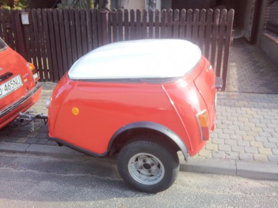

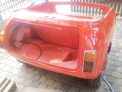

i to juz ostatnie tak przyczepka to moje dzielo i zbieractwo kolegi ;) wiêcej bym sie tego nie podj±³ bo to przyczepka zrobiona z dwóch dupek od miniaka w których totalnie nie pasowa³a boczna linia do siebie ;) Niestety na moich produkcjach w gara¿u zawsze przyklejaj± sie drobne py³ki bo jade na otwartych drzwiach ale wszystko do spolerowania ;)

Fajna ta przyczepka :)

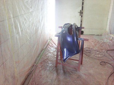

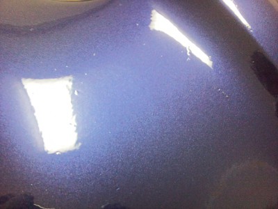

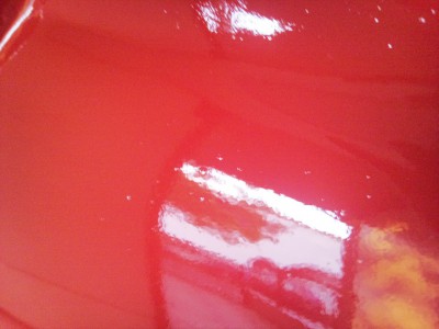

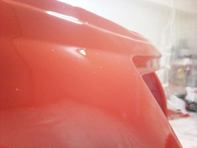

no wszystko ³adni piêknie, z daleka profi robota, ale patrz±c na to:
zastanawiam siê WTF ?
tyle syfu to nawet u mnie nie siada gdzie dooko³a mam beton, pó³ki, trochê wêgla, piec od centralnego i te¿ jadê przy uchylonych drzwiach

W brew pozorom syfu jest bardzo ma³o i tylko w kilku miejscach siad³o, poza tym tak jak mówi³em wszystko do spolerowania bo to mikro w³oski tylko s±.

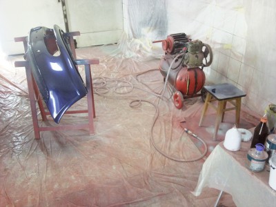

O tym w³a¶nie pisa³em w temacie obok.
Totalna katastrofa.
Id¼ mo¿e z tym na zewn±trz, to bêdzie mniej syfu.
A widz±c sprê¿arkê w tym samym pomieszczeniu, to juz pytañ brak.

Sprê¿arka jest w innym pomieszczeniu po prostu na foto zosta³a wniesiona ;)
ps. nie wstydzê sie tych wtr±cêñ bo to nie jest komora lakiernicza a gara¿. Jak zrobiê jakie¶ fotki z roboty w komorze to poka¿e ró¿nice ;)

Cytat:
:rotfl:
garaz masz w plytkach,rozkladasz folie na podloge i sciany...brakuje Ci firanki w dzwiach tylko i masz "prawie kabinke" :)

jak robi sie wszystko w jednym miejscu to trudno sprawic zeby bylo sterylnie (trzebaby poswiecic bardzoo duzo czasu na przygotowanie, potem odczekac pare dni az wszystko siadzie co w powietrzu itd. co czesto sie bagatelizuje albo nie ma mozliwosci i potem wychodzi (pisze o sobie) - innego wytlumaczenia nie mam) mysle ze jedyny sposob to absolutnie czyste pomieszczenie tylko do lakierowania, no i ubiór, ze zwyklego troche spranego t-shirta potrafi sie sypac niemilosiernie ;p i szacun za foty, sporo ludzi jestem przekonany ma tego jeszcze wiecej, bo tak naprawde na fotach zawsze jest ok jak sie nie chce pokazac co nie jest :) mowie o amatorach amatorach ;)

Kompresor i ta folia ze scian i pod³ogi wek z tej nory.... Kompresor robi niepotrzebne zwirowania, a folia furga jak polamana i rzuca ca³ym syfem na elementy... Jak to gugun mówi, wydmuchac pomieszcznie i tyle, bez foli czy wody.

a te dziurki w lakierze to nie jakies wody oleje czy cos :D ?? bo mnie tez to ostatnio spotka³o :(
Moze sylikony ??
mateusz999
Wys³any: 2013-01-09, 00:37
0
UP DOWN
Posty: 72
Sk±d: Poznañ
Ja nie mam kraterów w lakierze tylko smarki :) ps. jak zrobie pomieszczenie to bêde mogl zacz±c dzia³ac normalnie.

na pewno mniej mia³by¶ syfu jak by¶ kompresor wywali³ w inne miejsce
