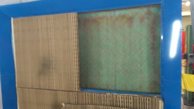

Witam.
W tym temacie najwiêksz± wiedze i publiacje ma PROJEKTER !
Na podstawie jego udostêpnionych informacji w LAKIERNIKU i w³asnego do¶wiadczenia powsta³ projekt ¶ciany lakierniczej z 2 strfef± filtracj±.
Lecz docelowo wymagania siê zwiêkszy³y i musi zatrymywac 100 % py³u.
Ps. W celu neutraliyacji "SMRODU" :) Izocjanianów stosuje siê filtry wêglowe.
Kabiny docelowo posiadaj± a¿ 5 strefow± filtracjê...
...foto zrobione w trakcie budowy z zachowaniem zasad bezpieczeñstwa oraz preciwpo¿arowych !
Pozdrawiam
Plik ¶ci±gniêto 1648 raz(y) 840.28 KB

Kolego rozumiem ¿e to jest filtr kartonowy a z ty³u w³óknina masz wiêcej fotek jak to wygl±da³o przed umieszczeniem filtrów? ps. tak zabudowane filtry s± szczelne po bokach? tzn czy powietrze nie ci±gnie szparami.
936
Wys³any: 2013-01-06, 14:35
0
UP DOWN
Pomóg³: 4 razy
Posty: 905
niestety dysponuje foto z zainstalowanymi filtrami. (kratka podtrzmuj±ca filtry i odstêp miêdzy nimi ok. 20cm)
Projekt w trakcie funkcjonowania i udoskopnalania...
Ps. Poszukaj publikacji PROJEKTERA w necie...
[ Dodano: 2013-01-06, 14:38 ]
mateusz999 napisa³/a:
Filtr kartonowy to same SZPARY :)

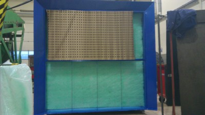

Foto w trakcie u¿ytkowania...
Plik ¶ci±gniêto 1267 raz(y) 635.08 KB

936 --> to jest foto od ty³u cyz jak :) ??
936
Wys³any: 2013-01-30, 19:41
0
UP DOWN
Pomóg³: 4 razy
Posty: 905
jak od ty³u ? Zale¿ysz z, której strony stoisz :)
To s± filtry zatrzymuj±ce farbe - kartonowe + (paint stop) .

£adna robota. Jaki nominalny przep³yw, jak± moc, ma wentylator/wentylatory w tej ¶ciance?
_________________
Pozdrawiam Radek
936
Wys³any: 2013-01-30, 21:45
0
UP DOWN
Pomóg³: 4 razy
Posty: 905
przep³yw nominalny to 15 000 m3/h silnik 690 W (antywybuchowy).
Dlatego chodzi od rana do wieczora w przerwach pomiêdzy lakierowaniami robi za "suszarkê" ziêkszaj±c przep³yw powietrza, poprawiaj±c tym samym proces siateczkowania materia³u lakierniczego po aplikacji.

Dziêki. A je¶li jeszcze mogê... Jaka jest odleg³o¶æ od paint stop do wentylatora?Jak umieszczony jest wentylator, centralnie? Rozmiar ¶cianki jak siê domy¶lam ok. 2x2m?
_________________
Pozdrawiam Radek
936
Wys³any: 2013-01-30, 22:21
0
UP DOWN
Pomóg³: 4 razy
Posty: 905
ra_dek napisa³/a:
Wentylator umieszczony maxymalnie jak najbli¿ej pod³ogi, ¿eby kurzu nie podnosi³o do góry.
Rozmiar ¶cianki 2x2

czyli co przed t± sciana sie stawia np b³otnik :D ? i maluje ? Bo cos nie moge zorzumiec ;D

Dok³adnie stawia siê to co chce pomalowaæ i mniej syfu wdychasz. Czystsza praca.
