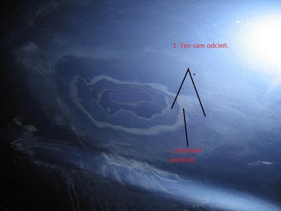

Nic z tym nie zrobisz musisz ponownie polakierowac element przetarty tylko to miejsce odizolowac podkldem... bo inaczej moze wazyc baze... :)

Za³±czam zdjêcie, jak to wygl±da.
W takim razie nie pozostaje nic innego chyba jak jeszcze raz to wszystko poprawiæ.
A czy to mo¿e byæ spowodowane zbyt ¶wie¿ym lakierem? (lakierowa³em w sobotê rano)

i nastepnym razem jak bedziesz robi³ polerke to zaczynaj od papieru 1500 i 2000 a nie 400:))))

to przetarles pare warstw:PP wez to zapodkladuj poczekaj az wyschnie przytrzyj na kostce i polakieruj jeszcze raz... i nie spiesz sie jak bedziesz malowal i nie rób wszystkich warstw w jednej...

zlewke najlepiej scierac w ten sposób ze nak³adasz ciekka warste szpachli na zlewke i iejsce obok i czekasz az wyschnie i wtedy przycierasz szpachle po bokach i zlewke w srodku wiec ci nie sciera klaru po bokach zlewki tylko sam± zlewke...

ca³y dzieñ tarcia ¿eby tak± dziurê wytrzeæ.przy zacieku dobrze jest poczekaæ a¿ dobrze wyschnie tj. 2 razy d³u¿ej ni¿ normalnie wylany klar.I pózniej jak kolega rogal napisa³ na szpachelkiem wko³o i 1500 na klocku.

dok³adnie tak jak klego piwo napisales... ale on zaczyna³ od papieru 400 kolego to ja nawet pod akryl nie szlifuje takim papierem a ty to chciales zapolerowac:)) no ale juz wiesz co i jak...
