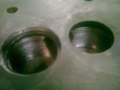

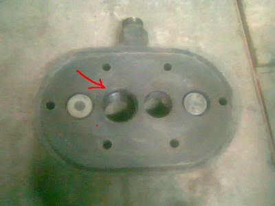

Zaznaczy³em miejsce z którego odkrêci³a siê czê¶æ na której spoczywa³ zaworek.
Ta czê¶æ wpad³a za ni± zaworek i grzybek te czê¶ci po³ama³y t³ok.
Wiêc nie siad³a z powodu zbyt d³ugiej pracy.

A ja bym nie powiedzia³ ¿e to nie z winy zbyt d³ugiej pracy bo to jest ca³kiem prawdopodobne, poniewa¿ kompresor im d³u¿ej pracuje tym bardziej siê nagrzewa a wiadomo, ¿e im cieplejsza ¶rubka tym ³atwiej odkrêciæ tym bardziej w aluminiowej g³owicy która na pewno bardziej siê rozci±gnê³a (powiêkszy³a dziura) ni¿ ¶rubka która by³a w ni± wkrêcona (ró¿nice rozszerzalno¶ci materia³ów pod wp³ywem ciep³a). Do tego dosz³y wibracje od t³oków i katastrofa gotowa. Tak¿e nie jest tu powiedziane, ¿e d³ugo¶æ pracy nie mia³a wp³ywu na t± katastrofê, ale równie¿ nie mo¿na powiedzieæ, ¿e nie mog³o byæ inaczej ale na pewno przyczyni³o siê to w pewnym stopniu do tego co siê sta³o.

mo¿e masz i racje sam nie wiem.
W ka¿dym b±d¼ razie gdyby by³o zrobione tak jak pod innymi zaworkami do tego by nie dosz³o :D
