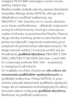

Widzê ¿e jest ma³a dyskusja na ten temat, ostatnio kupi³em miesiêcznik Automobilista z 12-2012 jest tan opis jak lakierowaæ oldtimery na produkcie NOVOL . S± opisane szczegó³y jaki po³o¿yæ podk³ad, czym odt³u¶ciæ. Jest ju¿ w sprzeda¿y druga czê¶ci o szpachlach.
gssegd.jpg oto fragment artyku³u o podk³adzie reaktywnym. |

Chyba musimy powo³ac komisje zeby wymalowa³a kilak elementów roznymi sposoami i podda³a testom
i nie by³oby ze ten ma racje a ten nie ma. |
