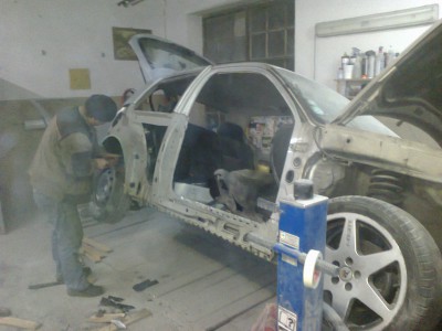

Posty: 176

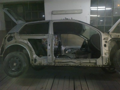

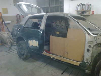

b³otnik razem z progiem do wymiany, rzadnych znaczków i listew zaspawane zosta³y
Plik ¶ci±gniêto 308 raz(y) 1.3 MB

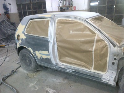

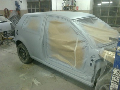

Posty: 176
gotowe do spawania
Plik ¶ci±gniêto 239 raz(y) 941.54 KB

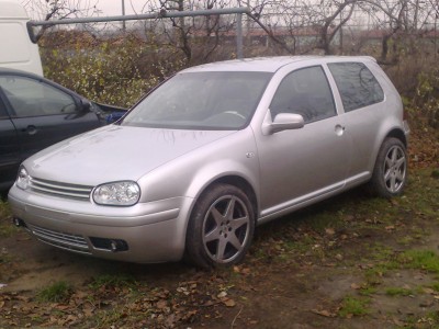

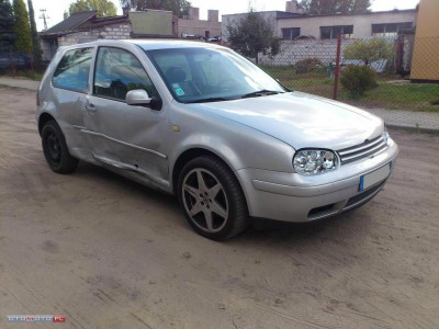

mia³ tak w zamiarze wygl±daæ ale bud¿et nie pozwoli³.Zostawiam klamki i zderzaki standardowe tylko zespolone w ca³o¶æ
Plik ¶ci±gniêto 27487 raz(y) 8.89 KB

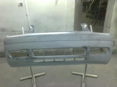

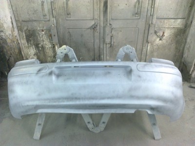

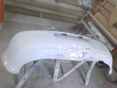

zderzak przód poklejony w podk³adzie
Plik ¶ci±gniêto 90 raz(y) 804.75 KB

i tylny jeszcze raz

i do spawania przyda³oby siê wyj±æ tylne fotele i os³oniæ pod³ogê bo bêda pikne dziureczki
_________________
piwo76
Wys³any: 2012-11-08, 21:52
0
UP DOWN
Pomóg³: 1 raz
Posty: 176
wszystko by³o zas³oniête,a listwy w kolor to bez demonta¿u zawsze co¶ mo¿na po³amaæ przy ¶ci±ganiu.Nastêpnym razem siê poprawie-nie ma sprawy

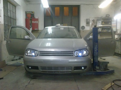

Posty: 259
Sk±d: Kielce
jaki koszt podnosnika mobilnego jak na drugim zdjeciu??
juny
Wys³any: 2012-11-09, 14:45
0
UP DOWN
Pomóg³: 20 razy
Posty: 2385
Sk±d: Ostrów WLKP
Kolego szukanie zaje³o mi 15sekund :
http://allegro.pl/listing...5%9Bnik+mobilny
piwo76
Wys³any: 2012-11-09, 22:04
0
UP DOWN
Pomóg³: 1 raz
Posty: 176
slawciu napisa³/a:
podno¶nik urz±d pracy zasponsorowa³ a powa¿nie wtedy 4k to by³o 2 lata temu.W komplecie by³o uchwyt za ko³o za próg i koby³ka dobra rzecz trzeba mieæ tylko równ± posadzkê.Ostatnio by³a awaria i trzeba by³o wymieniæ prze³±cznik tylko w serwisie 200 z³.Rêcznie te¿ siê krêci ale trzeba siê namachaæ bardzo

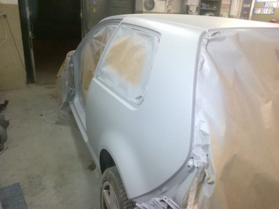

Plik ¶ci±gniêto 161 raz(y) 985.41 KB

i w podk³adzie ju¿ ca³y podk³ad Spoectral 335 o ile siê nie mylê w du¿ej puszce 3.5ltr +0.7 utw 5:1.Dobrze siê na tym pracuje
Plik ¶ci±gniêto 126 raz(y) 1.04 MB
Plik ¶ci±gniêto 128 raz(y) 865.08 KB

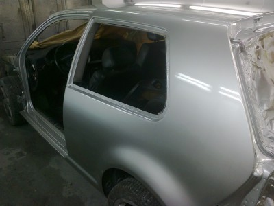

no i baza
Plik ¶ci±gniêto 201 raz(y) 830.35 KB

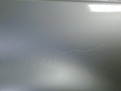

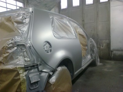

jest parê zacieków.Chcia³em grubo wylaæ i wysz³o za grubo.
Plik ¶ci±gniêto 163 raz(y) 535.96 KB

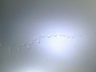

jeszcze jeden
Plik ¶ci±gniêto 114 raz(y) 487.7 KB

Kolor Volkswagena LR7X ³adne srebro ci¶nienie bazy 2 baza ppg klar te¿ ppg deltron 800

Ogólnie wylewka ok,bardzo ma³o wtr±ceñ.Pomieszczenie spryska³em ca³e tym p³ynem do kabin.Po za tym zaciekiem na b³tniku gdyby nie on odpó¶ci³ bym sobie polerkê do wiosny.A tak na zaciek 1500 na pocz±tek,pózniej 2500 na klocku pózniej trizact 3000 i oczywi¶cie 3 stopniowy zestaw polerski 3m
rogal-master1
Wys³any: 2012-11-19, 16:23
0
UP DOWN
Pomóg³: 3 razy
Posty: 848
Trochê lipa z tymi zaciekami:((( Bedzie ciezko to usunac bez sladu a zeby nie przetrzec... ale jak klar dobrze stwardnieje to spróbuj ze szpachlem te zlewki usuwac...

UP DOWN
Posty: 102
to nie s± zacieki ale firany panie które bedzie cie¿ko usun±æ bez¶ladowo ale ze to srebrny nie powinno to walic po oczach
minusy
¶lizgi zderzaka pomalowane
odpowietrznik baga¿nika te¿
zaklejone ko³o zamiast wneka po rancie
je¶li nie zale¿y ci na czasie to spróbuj klaru spectrala 505 trzeba sie postaraæ przy nim ¿eby zrobic zaciek ale d³ugawo schnie bez s³oneczka.

:spoko: wysusz dobrze te firanki przed usuwaniem. Ja bym siê nad nimi nie mêczy³ zbytnio tylko polecia³ p 400 na maszynce, poprawi³ p 1200 na klocku, w³óknina z mat past± i siekn±³ klar od nowa, chyba, ¿e siê przetniesz to delikatnie jeszcze baz± bym przelecia³...

Przesuszy³em firanki promiennikiem wysch³y szybko.Zobaczymy po polerce jeszcze troche je mo¿e zetre bo dosyæ tego klaru wyla³em

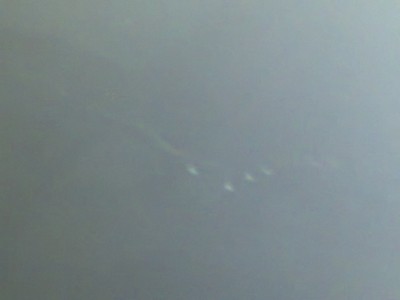

Posty: 176

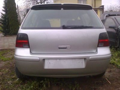

i ty³.te kropki to wada nie wytarta
Plik ¶ci±gniêto 240 raz(y) 802.04 KB
