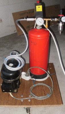

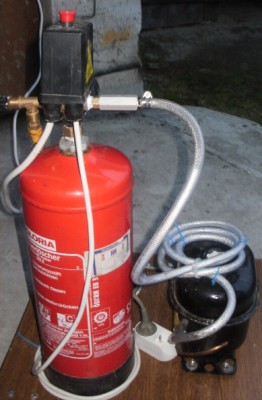

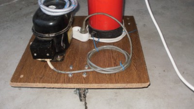

Wys³any: 2012-11-03, 16:44   Kompresor lodówkowiec
0
UP DOWN
Posty: 12
W³a¶nie skoñczy³em motowaæ "lodówkowca"... pracy niewiele mnie to kosztowa³o, ³±cznie oko³o 10h, gorzej z kompletowaniem czê¶ci (z miesi±c), no ale jako¶ siê udalo.
Materia³y
Agregat w dobrym stanie, czechos³owackiej budowy.
Butla po ga¶nicy.
Wê¿yk cisnieniowy 1,5m
Presostat (z hydroforu)
Zawór zwrotny do 10bar
Zawór bezpieczeñstwa 10 bar (zmienie na 7-8 przy okazji)
Reduktor z odwadniaczem
szybkoz³±czka
Kable
Sruby
Kó³ka jezdne (2 sta³e + 1 skrêtne)
Koszty:
Agretat dosta³em 0z³ (wierzcie mi prêdzej czy pó¼niej gdzie¶ siê znajdzie), na pocz±tku nie mia³em ¿adnego a po 2-ch tygodniach znalaz³y siê 2 :) , u¿y³em tego w lepszym stanie.
Butla 0z³ (w punkcie wymiany ga¶nic)
Presostat, szybkoz³±czka i zawór bezp. 0z³ (wymontowane z hydroforu)
Zawór zwrotny 40 z³ (drooooogoooo), ale ciêzko dostaæ zawór na 1/4 cala.
Wê¿yk chyba 5 z³
Reduktor z allegro 50z³ (z przesy³k±)
Kable i ¶ruby mia³em (zawsze siê gdzie¶ znajd±).
Kó³ka, ju¿ nie pamiêtam ale czyba 9z³ sztuka, czyli 27z³
Ta¶ma teflonowa + paku³y liczmy 10z³
Koszt ca³kowity (w moim przypadku): 132 z³
Narazie przetestowany do 7 bar, docelowo ustawiony presostat na 3-5,5 bar. Jutro pierwsze testy na pracy z aero Paasche VL. Zobaczymy czy butla 5l wystarczy :)
Pozdrawiam
Adam
