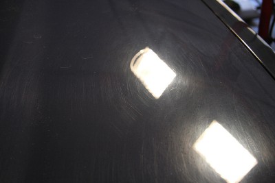

Witam otorz oddalem tydzien temu ca³y samochod do malowania oprocz dwoch zderzaków
Zdjecia jest zapozyczone z inernetu lecz na calym samochodzie mam takie rysy i grubsze niektore do 15cm dlugosci...
Zastosowane pasty to Menzerna 500,2500,4000
Dostaje dzis telefon ze samochod jest do odbioru zajezdzam wchodze do warsztatu z daleka fajnie sie blyszczy itp lecz juz z odleglosci 3 metrów bylo widac duze rysy na jedncyh drzwaich i dachu jest totalna masakra na pozostalych elementach jest tego duzo mniej ale widac.
Samochodu nie odebralem oczywiscie,powiedzialem ze ma byc poprawione jesli nie to nie zaplace ale jestem pewnien ze nie zrobia tego na cacy i beda chciali mi dwaj panowie wcisnac wozek.
Co am robic w tym momencie? jesli nie zrobia tego jak nazlezy?z³ozyc propozycje opuszczenia kosztów roboty ? Czy w raze czego zostawic samochod na warsztacie i braac rzeczoznawce?

Po prostu niech poprawi, czyli pomaluje jeszcze raz, i to jest najpewniejsze , albo odbierasz bez kasy,
a co na tym dachu by³o ¿e wysz³y takie rysy ?

zdjec nie zrobilem z nerów,to zamieszczone w temacie jest z netu u mnie na dachu jest duzo glebszysz i d³uzszycz jakby po papierze 1200 1500 dla porównania.
Napiszceimi jesazcze co z niedotarta lub przetarta szpachla?
poprostu widac ostre parchy rozumiem cos malego pod jakims dziwnym katem a to co oni zrobili widac z boku z dolu z gory itd...

mo¿e jak matowali lakier ju¿ przed polerk± to robili to na twardym klocku i z niezbyt czyst± wod±... jakie¶ ziarenko piasku, jaki¶ paproch i rysy bêd± do¶æ g³êbokie widoczne nawet po spolerowaniu.

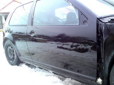

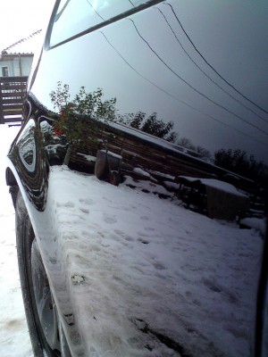

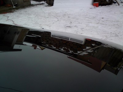

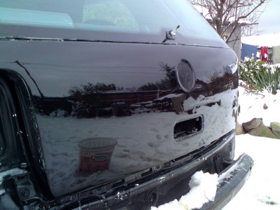

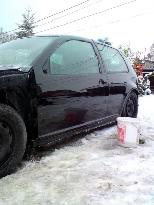

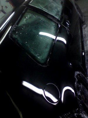

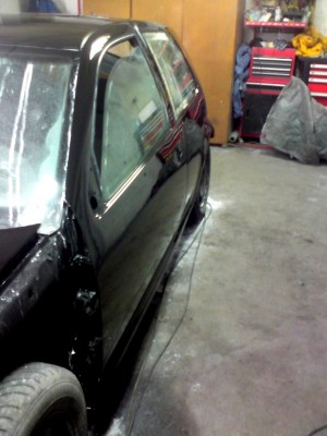

Zdjecia wykonane SONY ERICSSON C902 wiec szalu nie ma tak jak i nie oddaje takie efektu jak na zywo...
Plik ¶ci±gniêto 244 raz(y) 118.92 KB
Plik ¶ci±gniêto 246 raz(y) 186.93 KB
Plik ¶ci±gniêto 245 raz(y) 202.03 KB
Plik ¶ci±gniêto 215 raz(y) 208.2 KB
Plik ¶ci±gniêto 186 raz(y) 197.28 KB
Lackdoctor
Wys³any: 2012-10-30, 15:21
0
UP DOWN
Pomóg³: 40 razy
Posty: 3753
rmxxxx napisa³/a:
Jesli chcia³es pokazaæ wady, to fotki nic nie wniosly.
Wygl±da na zdjeciach bardzo normalnie, nic nie swiadczy o fuszerkach.
Co innego w swietle sztucznym, jarzeniowym, tak, tam widac ka¿d± ryskê, wtr±cenie itd.
Na podstawie zdjeæ, pracy któr± wykonali (æwiartka itd) w stosunku do ceny 1500 z³, to trafili na entuzjastê jako¶ci serwisowej.
Za 1500 to masz dwa elementy pomalowane w aso, niekoniecznie lepiej ni¿ tu na fotkach ^^
Nie wnikam jak wygl±da w realu, bo skoro mówisz ze zostawili rysy, to widocznie musieli cos zostawic.
Liczyli na to ¿e w dziennym swietle nie bêd± psuæ efektu - jednak pokazali w swietle jarzeniowym.

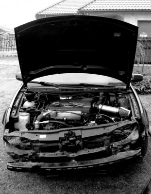

golfa kupilem 2 Lata temu BY³a robiona strona od Kierowcy,Walniety by³ za granica Pierwszy w³asciciel w POlsce mial go 1,5msc wiec pewnie sciagnal na handel, Wtedy 8TYs za 1.8T GTI+2KOmplety ko³ to byla bardzo atrakcyjna cena .
Moje proby Malowania sa w tym temacie i na tym sie zakonczylo:)

Do paw³a 1108 mamy racjê! Koledzy spój¿cie na odbicie w masce na fotce tylko odwruæcie do do góry ko³ami. Tam jest ta sama szopa i drzewo co na fotkach z linku jak malowa³ b³otnik. Go¶ciu od golfa co Ty pie..olisz ¿e komu¶ odda³e¶ auto do naprawy! Kogo Ty chcesz w uja zrobiæ! Ca³y czas jeste¶ na swoim podwórzu przy zasranym gara¿u z taczk± i drzewem. Robisz t± robotê kupe czasu a¿ Cie ¶nieg zasta³! A tu wymy¶lasz jakie¶ ¶ciemy jakie¶ fotki wklejasz. Co to k..wa jest. Przecie¿ Ty masz nas za idiotów poprostu! Do Gugusia we¼ no Zareaguj bo to jakie¶ jaja s±!!! Amen z tym tematem!
Lackdoctor
Wys³any: 2012-10-30, 22:26
0
UP DOWN
Pomóg³: 40 razy
Posty: 3753
Chali68 napisa³/a:
http://lakierowanko.info/...hp?t=6645#75712
Dobre. :spoko:

Chali68 napisa³/a:
Bez Obrazy ale dla mnie to czysty Idiotyzm sam dodaje linka do swojego wczesniejszego tematu zProb malowania,Jakies sugestie dziwne masz, porównaj sobie Daty,W tym temacie napisalem ze samochod zostal polakierowany PPg, Dupontem nie chcieli malowac, co mamm wrzucic Zdjecie puszki dupont z Bezbarwnym ktory mi oddali? ^^ Wrzuce cos jeszcze;)
Zdjecia z Garazu wykonawców,Zdjecia swojego zadaszenia tez moge wrzucic tam akurat jest po 40cm luzu z kazdej stony,Wiec jesli mozesz to skoncz pisac Brednie
[ Dodano: 2012-10-31, 05:37 ]
pawel1108 napisa³/a:
a to jest ten Wygimiszek co pokazywa³ b³otnik od Golfa taki super lakierowany bez polerki a Kto¶ zauwa¿y³,¿e tam s± zacieki od pasty
... cenzura ma tupet
Ale ¿e¶ Go Krzychu znalaz³ :spoko:
PO pierwsze czy cos innego niz lakier na elemencie to musi byc Pasta?
PO drugie jakbym chcial sie pokazac w Zaje*bistym swietle niby swoich prac to po co wrzuca³bym maske z mega skórka pomarañczy? Troche Logiki...
[siz=9][ Dodano: 2012-10-31, 05:38 ][/size]
Sw.Piotrek napisa³/a:
Wersja 150KM czy 180KM :?: ;)
;) 1.8T AGU
Plik ¶ci±gniêto 95 raz(y) 121.93 KB
Plik ¶ci±gniêto 117 raz(y) 107.02 KB
Plik ¶ci±gniêto 60 raz(y) 235.28 KB
