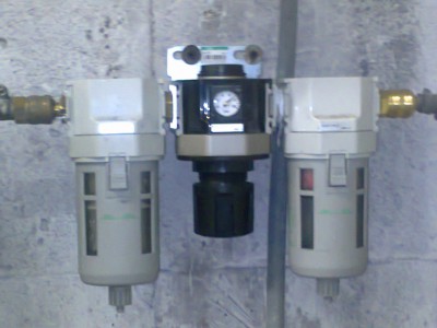

Wys³any: 2012-10-17, 21:25   odwadniacz odolejacz
0
UP DOWN
Pomóg³: 1 raz
Posty: 176
jaka ma byæ kolejno¶æ-bo tam gdzie kupo³em ckd mówili ze najpierw odolejacz a pózniej odwadniacz a w tym co kupi³em reduktor ze najpierw odwadniacz a pó¿niej odolejacz sam osobi¶cie te¿ tak my¶lê

piwo76 napisa³/a:
Tak jest prawidlowo.
