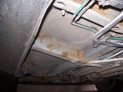

Moje podwozie wygl±da jak na zdjêciach. Widaæ rdzê jakby przenikaj±c± spod fabrycznej konserwacji (a mo¿e to powierzchniowa?) na jednej z belek zdrapa³em troche tej fabrycznej niby gumy i oczom mym ukaza³a siê piêkna rdza. Jak my¶licie, czeka mnie zdzieranie ca³ej tej konserwacji gdzie siê da czy poprostu potraktowaæ tam gdzie dojdê druciakiem na wiertarce, potem planujê zapodk³adowañ tectylem ml i na to body safe. Troche nie widzi mi siê zdzieranie tego wszystkiego bo i tak to chyba graniczy z cudem a koszty przeros³y by chyba warto¶æ auta. Czy ML potrafi siê wgry¼æ w t± rdze w konserwacji?
Plik ¶ci±gniêto 2275 raz(y) 892.2 KB
